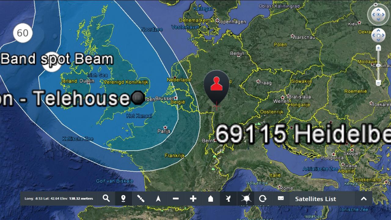

Even een ontvangstrapport vanuit Duitsland. Daar ben ik enkele dagen.
De BBC´s en ITV´s komen nog steeds zeer goed door.
Ik heb een ontvangstkwaliteit van 70% bij zwaar bewolkt weer. Ik geloof dat het na de omschakeling naar 2E zelfs wat beter geworden is. Wat de ontvangskwaliteit ervoor was weet ik niet zo precies...ik meen me te herinneren dat het rond de 60% was.
Ik ontvang op een offset schotel van 1 mtr, gericht op Astra 19,2° oost. De 28,2° oost ontvang ik met een loenzende LNC die 9° uit het midden staat, via een 2e disecq switch. Dit is een heel oud Philips LNC-tje, 23 mm. Die kan geen eens de hoge band ontvangen. Dus geen universele LNC maar een oud barrel.Hij is 0,6 dB (tenminste dat werd aangegeven toen ik hem kocht). Ik kan dus niet de Sky transponders zien. Die zitten allemaal op de hoge band. Daarvoor moet ik mijn grote 1,2 mtr prime-focus op die positie draaien. Zal ik vanmiddag proberen.

Had mijn locatie nog vergeten te vermelden: ca. 60 km ten zuiden van Frankfurt/M, ter hoogte van Heidelberg.
Met mijn 1,20 mtr primefocus met 0,3 dB Invacom Quattro LNC heb ik op de BBC´s en ITV´s 100% signal quality.
Bij onbewolkt weer.
Volle bak dus. Volgens mij is het op mijn locatie beter geworden.
aangepast door Drs. IJzerbout
"On ne voit bien qu'avec le coeur. L'essentiel est invisible pour les yeux."
Ik wil het graag geloven want in Frankfurt zie ik dat ze met een 80cm goede ontvangst hebben en een stuk onder Mainz met 85cm een goede ontvangst. Dan moet het in Heidelberg met een 120cm schotel die meer dat twee maal zo'n groot oppervlak heeft er wel uit knallen.
Je zit ook maar een stukje buiten het 60cm-gebied wat SES Astra aangeeft, zie bijlage.

ik zit na die foto te kijken van jou.
maar ze kunnen de footprint toch nog een heel stuk opschuiven.
want het 40 gedeelte zit nog ruim over Parijs, waar doen ze dat dan niet.

Dat heb ik me ook al dikwijls afgevraagd want ze kunnen die 40cm grens natuurlijk ook over het Kanaal laten lopen. Dan is de spotbeam op het vaste land een stuk moeilijker te ontvangen. Maar ik denk wel dat zo'n verplaatsing ten koste gaat van de signaalsterkte in Londen bijv.
ja maar als ik hier nu kijk hoe hard het signaal hier binnen komt (groesbeek bij nijmegen) denk ik toch dat ze toch wel iets beter werk kunnen afleveren.
van mij hoeft het natuurlijk niet ;). maar ik denk dat die mensen bij SES toch wel een strakker beam kunnen maken.
maar Nederland & België boffen maar :D  :D  :D
