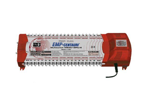

Sprietje Geplaatst: 14 april 2013 Geplaatst: 14 april 2013 Hier een afbeelding van de EMP-Centauri MS33/12PIU-6, een multiswitch voor 8 satellieten en 12 aansluitingen. Die is in Januari van dit jaar op de markt gekomen. Ik zie hem voor €360,- in een Duitse webschop staan en uit voorraad leverbaar. Die prijs valt me alles mee.
yoeri Geplaatst: 14 april 2013 Auteur Geplaatst: 14 april 2013 beste prijs wat ik hem vond (ook duitsland) was 375 , jij hebt hem blijkbaar nog iets goedkoper gevonden.
