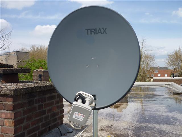

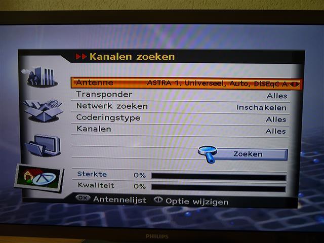

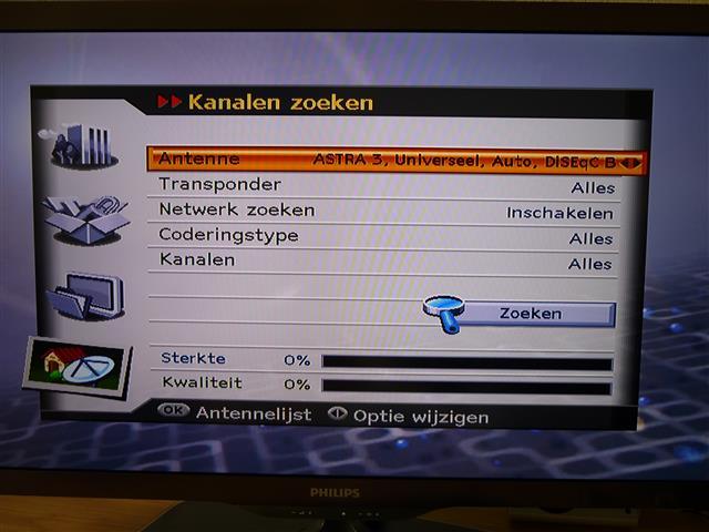

Zou je eens een foto kunnen maken van je schotel met de lnb? Die kun je als bijlage meesturen als je de volledige editor gebruikt.
Maak ook eens een foto van je scherm van je lnb-instellingen.

Ga ik morgen ff doen. Zit me nu depri te bezuipen.... geen goed plan nog het dak op te klimmen.
aangepast door Roy R
Ik plaats de duo-lnb bij een Triax 78cm altijd in de 19'2 hals en bij een Triax 64cm altijd in de 23'5 hals.
Heb je niet toevallig de steun/paal zo erg uit het lood staan dat ontvangst van astra 23'5 onmogelijk is?

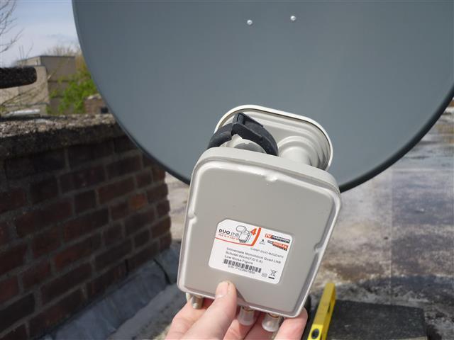

Bij deze wat foto's. Had de kop er al uit dus even voor het oog zoals het zat. Ik had dus op de Astra 1 wel gewoon ontvangst al twijfel ik nu hoe de transponder stond en Astra 3 gewoon 0% kwaliteit.
post-56409-0-14768700-1367322780_thumb.jpgpost-56409-0-48420900-1367322787_thumb.jpgpost-56409-0-81532600-1367322797_thumb.jpgpost-56409-0-29398900-1367322803_thumb.jpg
Paal is waterpas en zit dus met mijn 70cm er net tussen in.

Beste RoyR
Op de foto’s zie ik geen fouten. De duo-lnb staat goed en ook de instellingen in je menu staan goed. Maar wat ceesv ook al schrijft, kijk je wel naar een bestaande transponder die ook te ontvangen is op de Astra 23,5.
Als het goed is kun je in het menu ook de transponderlijsten oproepen. Mogelijk is de eerste transponder van de Astra 23,5 een transponder die niet meer bestaat of waarvan de instellingen zijn veranderd.
Vaak wordt de signaalweergave zoals jij die van de Astra 23,5 laat zien weergegeven van de eerste transponder die in de transponderlijst staat.
Zoals je in deze bijlage kunt zien http://www.lyngsat.com/Astra-3B.html , is de eerste transponder voor consumentengebruik 11739 MHz Verticaal is met de instellingen DVB-S2, modulatie 8PSK, Symbolrate 27.500, FEC 2/3.
Gooi alle transponders met een lagere frequentie dan deze transponder uit de transponderlijst.
Ik dacht dat hij alles vanzelf wel zou pakken. Of tenminste... de eerste die werkt.
De eerste in de lijst als ik hem open is 10758 (V) 22000 7/8, maar dan zou ik 12525 (V) 27500 3/4 moeten aanklikken? Uit de lijst halen kan ik volgens mij niet.

Euh... vreemd. Ook als ik het invoer en op opslaan druk blijft het niet staan als ik daarna de Astra 1 wil instellen. Of moet ik het instellen en dan gelijk kanalen zoeken en maakt het daarna niet meer uit?
Astra 3 = 11739 MHz Verticaal is met de instellingen DVB-S2, modulatie 8PSK, Symbolrate 27.500, FEC 2/3
Astra 1= ??
Ladies and gentlemen... We got him!
100% kwaliteit op zowel Astra 1 als 3! Astra 1 kon hij gewoon op "alles" blijven staan en voor Astra 1 was het idd de truck van de frequentie.
