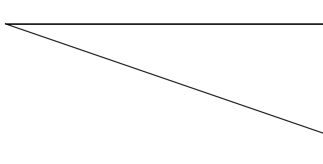

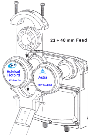

Sprietje Geplaatst: 27 april 2013 Delen Geplaatst: 27 april 2013 (aangepast) Beste rleefmans Dat heb je goed gedaan om de Astra 19,2 in de klem te zetten. Kijk maar even mee: In afbeelding 1 zie je dat als je Astra 3 in de klem zet, de Astra 1 er rechts omlaag bij komt te hangen als je naar de binnenzijde van de schotel kijkt. Plaats je een monoblock Astra 1 – Hotbird, dan krijg je dezelfde situatie als je de kop van de Astra 1 in de klem zet, zie afbeelding 2. De kop voor de zogenaamde Hotbird, komt er dan ook rechts omlaag bij te hangen. Waar het bij jou fout gaat is de diseqc-toewijzing. Bij een duo-lnb is de Astra 1 altijd diseqc 1, de Astra 3 altijd diseqc 2. Zou je dezelfde instelling gebruiken bij het monoblock Astra 1 – Hotbird, dan zou de Hotbird diseqc 1hebben en Astra 1 diseqc 2. En dat is bij jou waarschijnlijk niet het geval.Bij het monoblock wat jij hebt is de Astra 1 diseqc 1 en de Hotbird diseqc 2, dus precies andersom als bij een duo-lnb. Je moet dus in het menu van je satelliettuner de diseqc-instellingen veranderen. Nu staat Astra 19,2 op diseqc 1 en Astra 23,5 op diseqc 2. Dit moet je veranderen in: Astra 23,5 op diseqc 1 en Astra 19,2 op diseqc 2. Je ontvangt de Astra 1 waarschijnlijk ook niet op de kop die er naast hangt maar op de kop die in de klem zit. Hou je hand er maar een voor om dit te controleren. Je zult de schotel dus ook nog iets moeten verdraaien en waarschijnlijk de elevatie 1 graad laten zakken. OpmerkingEr zijn ook monoblocks waarbij de Hotbird diseqc 1 heeft en Astra 19,2 diseqc 2. Gewoon een geval van pech maar simpel op te lossen door de diseqc in je menu even te veranderen.Nu gaat het wel goedkomen denk ik. 27 april 2013 aangepast door Sprietje Link naar reactie Delen op andere sites Meer opties om te delen...

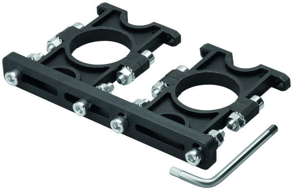

Sprietje Geplaatst: 28 april 2013 Delen Geplaatst: 28 april 2013 Beste rleefmans Zoals al opgemerkt heb je in Coin een veel grotere schotel nodig dan die 80cm. Je zit op de rand waar een 120cm-schotel noodzakelijk is.Probeer daar aan een schotel te komen die ongeveer 110cm breed is en 120cm hoog.Monoblock of duo-lnb past op zo’n grote schotel niet. Je moet dus met losse lnb’s werken. Ik adviseer je Inverto Black Ultra lnb’s te nemen, die zijn het beste bij het zwakke signaal van de Astra 23,5 daar. Je kunt daar in ieder geval geen multirail gebruiken want die kan niet schuin genoeg ingesteld worden.De lnb van de Astra 23,5 moet je in de klem zetten. Daarna moet je de lnb 25 graden schuin zetten, met de wijzers van de klok meegedraaid als je naar de binnenzijde van de schotel kijkt t.o.v. verticaal waterpas.Dan plaats je een Wentronic Multi 2 of Multi 3 houder over de hals van de lnb, zie bijlage. De tweede lnb die je voor de Astra 19,2 gaat gebruiken moet ongeveer op een afstand van 75mm staat hart op hart gemeten aan de voorzijde van de lnb.De vrijhangende lnb moet 34mm lager staan dan de lnb ik de klem als je naar de binnenzijde van de schotel kijkt. Deze lnb moet je 21 graden schuin zetten, met de wijzers van de klok meegedraaid als je naar de binnenzijde van de schotel kijkt t.o.v. verticaal waterpas.De elevatie van de schotel moet op ongeveer 41 graden staan en deze uitrichten op de Astra 23,5 op bijv. de zender History HD. Link naar reactie Delen op andere sites Meer opties om te delen...
rleefmans Geplaatst: 28 april 2013 Auteur Delen Geplaatst: 28 april 2013 Sprietje en Emekli, Dank voor het duidelijke verhaal. Lijkt erop dat mijn ouders een leuk monoblok hebben hangen waarvan ze de "helft" gaan gebruiken! Ik zal eens bij de lokale dealers gaan shoppen voor zo'n grote schotel en multihouder en er eens rustig voor gaan zitten! Igv meerdere LNB's naar een enkele tuner, zal ik waarschijnlijk ook iets van een "switch" moeten hebben? Aan de moderator: Excuses voor de link, was geen verkapte reclame poging. Dacht dat er iets mis was gegaan met het plaatje Rebox RE 4200 Link naar reactie Delen op andere sites Meer opties om te delen...

Sprietje Geplaatst: 15 augustus 2015 Delen Geplaatst: 15 augustus 2015 Beste ransjoomanIk heb de zaak even nagerekend.Ik ben er van uitgegaan dat als je het over een schotel van 80cm hebt, de schotel 72cm breed is en 80cm hoog.Daarmee vallen de signalen in Los Santos 49,5mm van elkaar.Het monoblock waar je het over hebt is de IDLB-SINM25-DOPO4-8PP, zie: http://www.inverto.tv/products/product.php?section=1&id=251&cat=36Hiervan staan de koppen 48mm van elkaar.Een afwijking van slechts 1,5mm wat te verwaarlozen is.Staat de schotel dus goed op de ene satelliet gericht, dan moet je de andere ook goed kunnen ontvangen maar dan moet het monoblock wel 19 graden schuin worden gezet, zie de bijlage. Heb je die op die schuinte staan?De kop van de Astra 23,5 moet je in de klem zetten zodat de 19,2 er omlaag bij hangt. Link naar reactie Delen op andere sites Meer opties om te delen...
