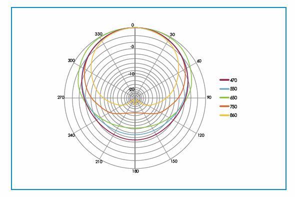

Sprietje Geplaatst: 27 mei 2013 Delen Geplaatst: 27 mei 2013 Ja Gors, als een antenne 60 graden schuin van voren nog maar slechts 1dB verlies heeft, dan noem ik dat geen richtantenne en dan kun je wachten op interferentie als je een veraf gelegen zender wilt ontvangen, zie de groene lijn in de bijlage van een Funke antenne. Link naar reactie Delen op andere sites Meer opties om te delen...
Drs. IJzerbout Geplaatst: 28 mei 2013 Delen Geplaatst: 28 mei 2013 Beste Sprietje, die vlakke antenne is wel degelijk richtinggevoelig maar natuurlijk niet zo selectief als een Yagi. Selectiviteit ontstaat in de ontvanger. Niet in de antenne. Tenzij de antenne zeer smalbandig is. Als je een Yagi antenne hebt die ontworpen is voor een bepaald kanaal of een klein gedeelde van de UHF band, pas dan is dat een selectieve antenne. "On ne voit bien qu'avec le coeur. L'essentiel est invisible pour les yeux." Link naar reactie Delen op andere sites Meer opties om te delen...
Sprietje Geplaatst: 28 mei 2013 Delen Geplaatst: 28 mei 2013 Beste Drs.IJzerbout Als twee zenders (die ver van elkaar gelegen zijn) op dezelfde frequentie uitzenden, dan zijn die twee signalen met geen enkele ontvanger te scheiden. De enigste manier om dit wel te doen is gebruik te maken van een zeer goede richtantenne. Link naar reactie Delen op andere sites Meer opties om te delen...
Drs. IJzerbout Geplaatst: 28 mei 2013 Delen Geplaatst: 28 mei 2013 Dan zouden selectiviteit en richtinggevoeligheid hetzelfde zijn. Onder selectiviteit versta ik het vermogen om verschillende frequenties te scheiden. "On ne voit bien qu'avec le coeur. L'essentiel est invisible pour les yeux." Link naar reactie Delen op andere sites Meer opties om te delen...
