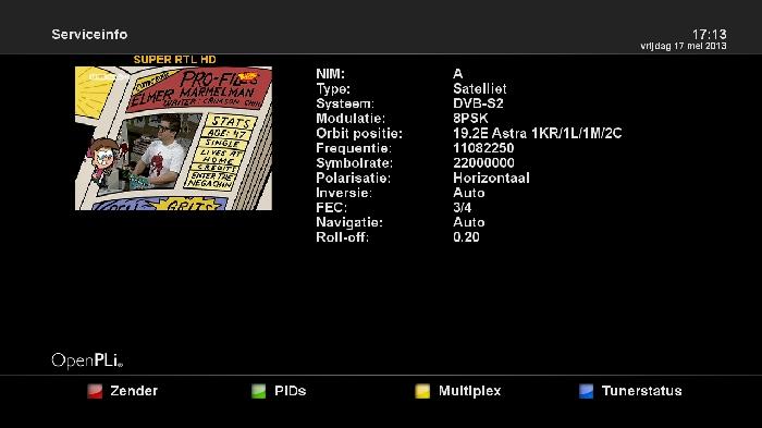

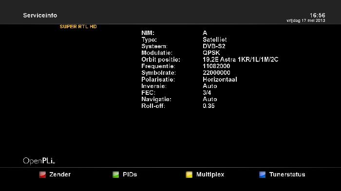

icesat Geplaatst: 17 mei 2013 Geplaatst: 17 mei 2013 (aangepast) Verander QPSK in 8PSK(in de lijst staat die op QPSK) SUPER RTL HDAstra 19,2°E11082 H 22000 FEC:3/4 DVB-S2 8PSK 17 mei 2013 aangepast door icesat
Johan45 Geplaatst: 17 mei 2013 Geplaatst: 17 mei 2013 Voor zover ik het kan zien staat de modulatie bij RTL HD al op 8PSK. Of de decoder moet dit zelf aanpassen.?? -DM800 HD se- Dit met de 13-19-23-28 lijst. Vult u rustig aan !!!
hro Geplaatst: 17 mei 2013 Auteur Geplaatst: 17 mei 2013 In 'Kanalenlijst Hans' staat 11082 al op 8PSK. Dit zit dus ook in satellites.xml die downloadbaar is op de forums. DE vraag is nu: hoe kan het dat deze 8PSK dan niet in de XP1000 stond? Afhankelijk van de instellingen? Als Kanalenlijst Hans naar PLi gaat (via Github) zit er geen satellites.xml-bestand bij. Dit wordt middels PLi verkregen, die het haalt van Lyngsat. Maar vervolgens is het de vraag of een nieuwe satellites.xml de oude overschrijft in de XP1000.

icesat Geplaatst: 17 mei 2013 Geplaatst: 17 mei 2013 (aangepast) In 'Kanalenlijst Hans' staat 11082 al op 8PSK. Dit zit dus ook in satellites.xml die downloadbaar is op de forums. DE vraag is nu: hoe kan het dat deze 8PSK dan niet in de XP1000 stond? Afhankelijk van de instellingen? in de satellites.xml klopt het wel Maar in de lijst zie ik echt QPSK staan. Niet alle boxen passen dit automatisch aan. XP1000 is misschien 1 daarvan 17 mei 2013 aangepast door icesat

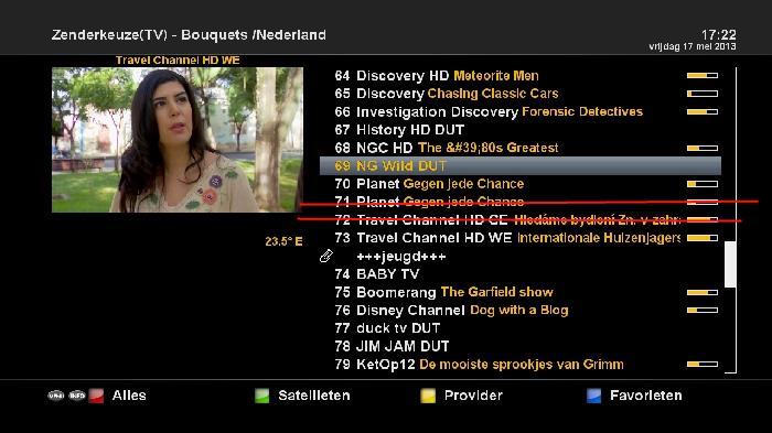

theparasol Geplaatst: 17 mei 2013 Geplaatst: 17 mei 2013 (aangepast) Koe maar direct bij de horens gevat root@xp1000:~# opkg list-installed '*hans*' enigma2-plugin-settings-hans-13e-19e-23e-28e - 1.0+git23+30ed3fa-r0 root@xp1000:~# opkg remove enigma2-plugin-settings-hans-13e-19e-23e-28e Removing package enigma2-plugin-settings-hans-13e-19e-23e-28e from root... root@xp1000:~# root@xp1000:~# killall enigma2 root@xp1000:~# root@xp1000:~# opkg install enigma2-plugin-settings-hans-13e-19e-23e-28e Installing enigma2-plugin-settings-hans-13e-19e-23e-28e (1.0+git23+30ed3fa-r0) to root... Downloading http://downloads.pli-images.org/feeds/openpli-3.0/xp1000/all/enigma2-plugin-settings-hans-13e-19e-23e-28e_1.0+git23+30ed3fa-r0_all.ipk. Configuring enigma2-plugin-settings-hans-13e-19e-23e-28e. root@xp1000:~# killall enigma2 root@xp1000:~# Blijkbaar alleen geval met Super RTL HD, heb zo'n beetje alle kanalen uit dat boeket getest. En de TNT Serie HD hoort niet in SKY HD+ lijstje, die hoort bij SKY Germany Zelfde geval met nederlands boeket onder +++documentaire+++ Staat duitse "planet" bij vermeldt, die gaat niet los met nederlandse kaartjes Staat ook een Tsjechies (?) Travel channel HD CE bij -> gaat ook niet los met nl kaartjes. 17 mei 2013 aangepast door theparasol

icesat Geplaatst: 17 mei 2013 Geplaatst: 17 mei 2013 Voor zover ik het kan zien staat de modulatie bij RTL HD al op 8PSK. Bij RTL HD wel, maar het ging hier over SUPER RTL HD
hro Geplaatst: 17 mei 2013 Auteur Geplaatst: 17 mei 2013 in de satellites.xml klopt het wel Maar in de lijst zie ik echt QPSK staan. Niet alle boxen passen dit automatisch aan. XP1000 is misschien 1 daarvan Ik moet mijn excuses maken... De ET9500 past inderdaad automatisch QPSK aan door er 8PSK van de maken. Dit zie ik dan ook bij 'dubbel OK'-klikken. Maar als ik verder zoek in de transpondergegevens dan stond er nog QPSK. Direct aangepast. Sorry. Gelieve foutjes door te geven aan het e-mail-account dat in de kanalenlijst staat (wat ik hier bij S4A niet mag noemen). Dan kunnen deze meteen bekeken en verwerkt worden zodat ze in een volgende lijst niet meer voorkomen.
