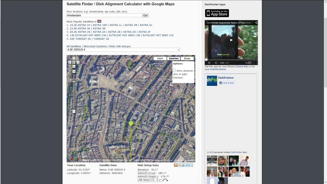

Sat_marc Geplaatst: 15 mei 2013 Delen Geplaatst: 15 mei 2013 Neem eens een kijkje op Dishpointer. Stel, je woont in Amsterdam en je wil weten hoeveel graden je de lnb moet kantelen voor de Sirius satelliet op 4,8 Oost. Vul de locatie en de satelliet in zoals in onderstaande schermafdruk. Op de afbeelding zie je rechtsonder "LNB skew" en een pijl staan. De pijl geeft de draairichting aan als je achter de schotel staat. Je draait de lnb dan 0,1 graden met de klok mee. Op de afbeelding zie je dat Amsterdam op 4,8952 graden (oost) ligt en de Sirius satelliet op 4,8 graden oost staat. Het verschil is afgerond 0,1 graden en is vrijwel te verwaarlozen als je in Amsterdam woont. Door de geringe afwijking wordt deze satelliet vaak als nulpunt gebruikt. Hoe verder je in Nederland naar het oosten woont, des te groter de afwijking wordt en hoe onnauwkeuriger de afregeling van de satellietschotel. Mutant HD51 - Stab100 - Triax78 Link naar reactie Delen op andere sites Meer opties om te delen...
josse Geplaatst: 15 mei 2013 Auteur Delen Geplaatst: 15 mei 2013 Neem eens een kijkje op Dishpointer. Stel, je woont in Amsterdam en je wil weten hoeveel graden je de lnb moet kantelen voor de Sirius satelliet op 4,8 Oost. Vul de locatie en de satelliet in zoals in onderstaande schermafdruk. Skew.jpg Op de afbeelding zie je rechtsonder "LNB skew" en een pijl staan. De pijl geeft de draairichting aan als je achter de schotel staat. Je draait de lnb dan 0,1 graden met de klok mee. Op de afbeelding zie je dat Amsterdam op 4,8952 graden (oost) ligt en de Sirius satelliet op 4,8 graden oost staat. Het verschil is afgerond 0,1 graden en is vrijwel te verwaarlozen als je in Amsterdam woont. Door de geringe afwijking wordt deze satelliet vaak als nulpunt gebruikt. Hoe verder je in Nederland naar het oosten woont, des te groter de afwijking wordt en hoe onnauwkeuriger de afregeling van de satellietschotel. dishpointer ok... sirius 4,8 gr oost 0,6 skew voor mijn opstelling Link naar reactie Delen op andere sites Meer opties om te delen...
Sat_marc Geplaatst: 15 mei 2013 Delen Geplaatst: 15 mei 2013 Precies Sjaak(k). Josse moet zijn lnb nu 0,6 graden gaan draaien en dat blijft toch een beetje lastig. Als je de schotelarm met de lnb exact op het zuiden kunt plaatsen (=nulpositie) dan kan je de lnb ook recht in de houder plaatsen (skew=0). Het exacte zuiden wordt bereikt als de zon het hoogst aan de hemel staat. Je beweegt de schotelarm dan in die richting. Ik gebruikte vroeger het programmaatje Geoclock om het tijdstip te bepalen wanneer de elevatie van de zon het hoogst was. Er zijn vast alternatieven op internet te vinden. Misschien heeft iemand een tip. Als het juiste tijdstip bereikt was, trok ik een lijn langs de slagschaduw van de spijlen van het balkonhek. Je kunt natuurlijk ook een stok of iets dergelijks recht in de grond steken. De schotelarm richtte ik dan evenwijdig aan die lijn uit. Dit heeft voor mij altijd perfect gewerkt. Met Usals draai ik zonder problemen van 53 oost naar 45 west. Mutant HD51 - Stab100 - Triax78 Link naar reactie Delen op andere sites Meer opties om te delen...

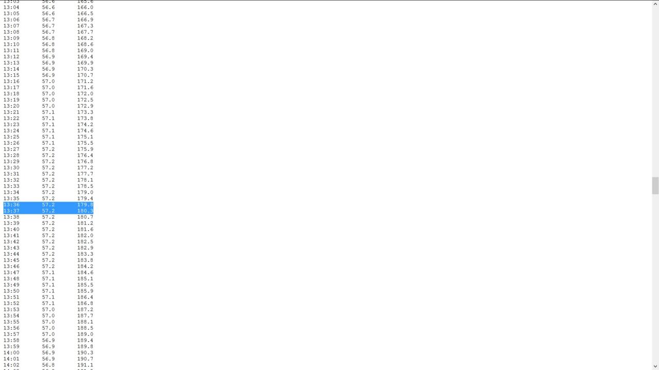

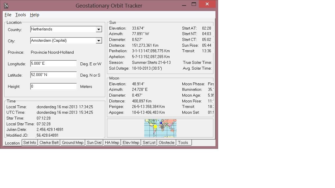

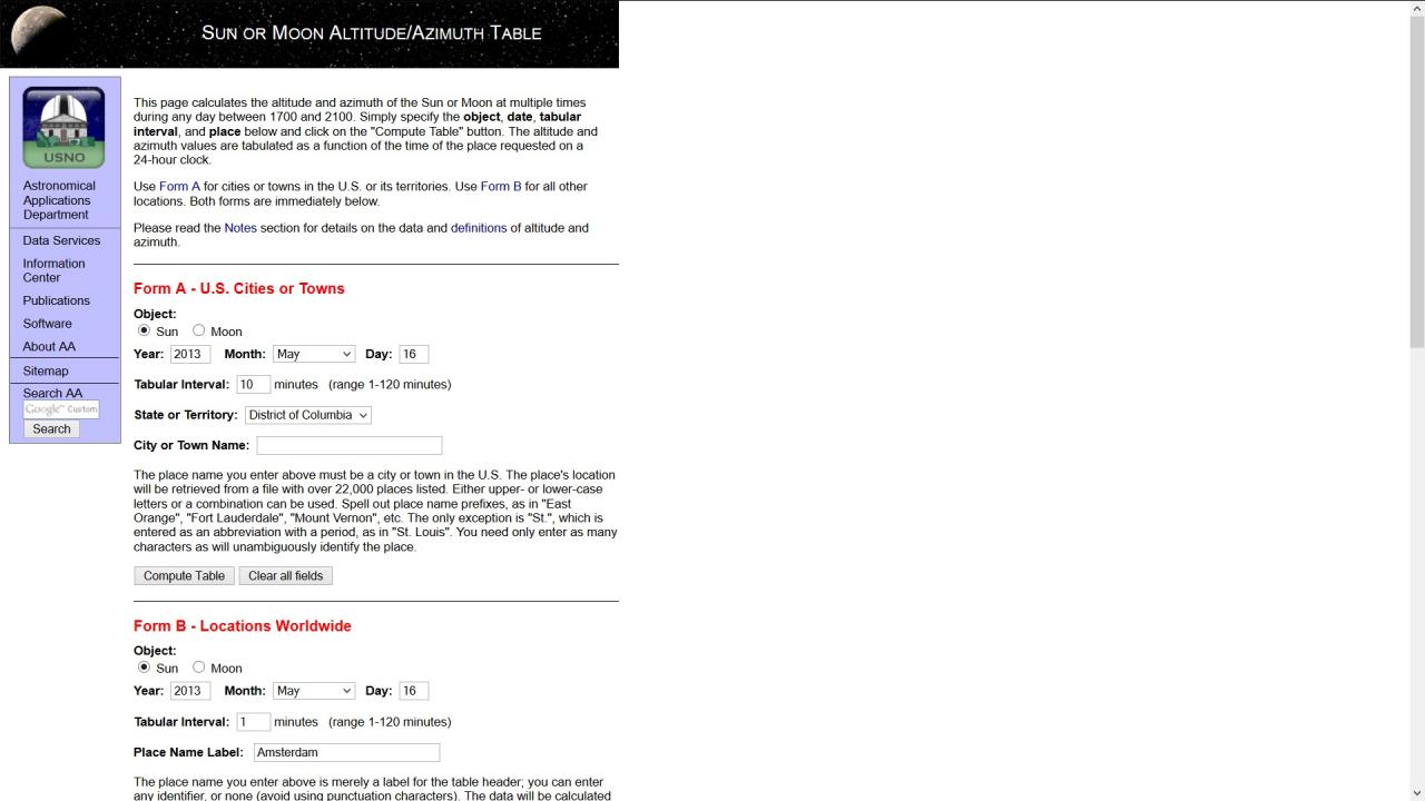

Sat_marc Geplaatst: 16 mei 2013 Delen Geplaatst: 16 mei 2013 Ik gebruikte vroeger het programmaatje Geoclock om het tijdstip te bepalen wanneer de elevatie van de zon het hoogst was. Er zijn vast alternatieven op internet te vinden. Misschien heeft iemand een tip. De vraag stellen is hem zelf beantwoorden. De zon stond vandaag in Amsterdam om 13.36 uur in het zuiden. Gorbtrack US Naval Observatory Mutant HD51 - Stab100 - Triax78 Link naar reactie Delen op andere sites Meer opties om te delen...
trust Geplaatst: 16 mei 2013 Delen Geplaatst: 16 mei 2013 De vraag stellen is hem zelf beantwoorden. De zon stond vandaag in Amsterdam om 13.36 uur in het zuiden. Gorbtrack Gorbtrack.jpg US Naval Observatory Sun1.jpgSun2.jpg maar kon je hem ook zien ? Hier in Nijmegen heeft het de hele dag geregend . Het verschil tussen theorie en praktijk is mijn uitdaging . Octagon SF8008 4K Edision Primo IP S2 Dr.HD F16 1.8 m ChannelMaster Offset in tuin 53º E - 45º W Jaeger SMR 1224 Usals met 5 Lnb wisselaar 2x Ka - Ku - C band Lin / Circ 1.2 m Echostar Offset aan schuur 53º E 34.5 W Twoteck Twinrotor met 3 Lnb wisselaar Ku - Ku low - Ka Link naar reactie Delen op andere sites Meer opties om te delen...
