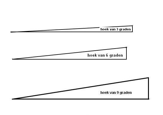

Sprietje Geplaatst: 15 mei 2013 Geplaatst: 15 mei 2013 Ik denk dat je de skew van de lnb’s nog niet goed hebt staan. Deze moeten als volgt zijn: Hotbird 13 =6 gradenAstra 19,2 = 3 gradenAstra 23,5 = 7 gradenAstra 28,2 = 10 gradenDit met de wijzers van de klok meegedraaid als je naar de binnenzijde van de schotel kijkt t.o.v. verticaal waterpas.Controleer de skew ook even op maximale signaalkwaliteit. Je kunt de hoeken gebruiken in de bijlage. Even uitprinten en uitknippen en op de achterzijde van de lnbplakken. Mogelijk heb je ook de schuinte van de rail niet helemaal goed staan.
johnbijn Geplaatst: 16 mei 2013 Auteur Geplaatst: 16 mei 2013 Hallo Sprietje, Heb vandaag in de regen de schotel afgesteld, Nu heeft 28,2 = 83%, 13 = 85% 23,5 = 80% en 19.2 = 79% SNR en de AGC ligt tussen 97% en 99% Heb de LNB's op Skew versteld. De Multiblock is nog wel van de schotel van 80cm. Moet er bij de schotel van 100cm een andere Multiblock geplaatst worden? Wil morgen de schotel iets links of iets naar rechts draaien, om te kijken of % omhoog of om laag gaan.
