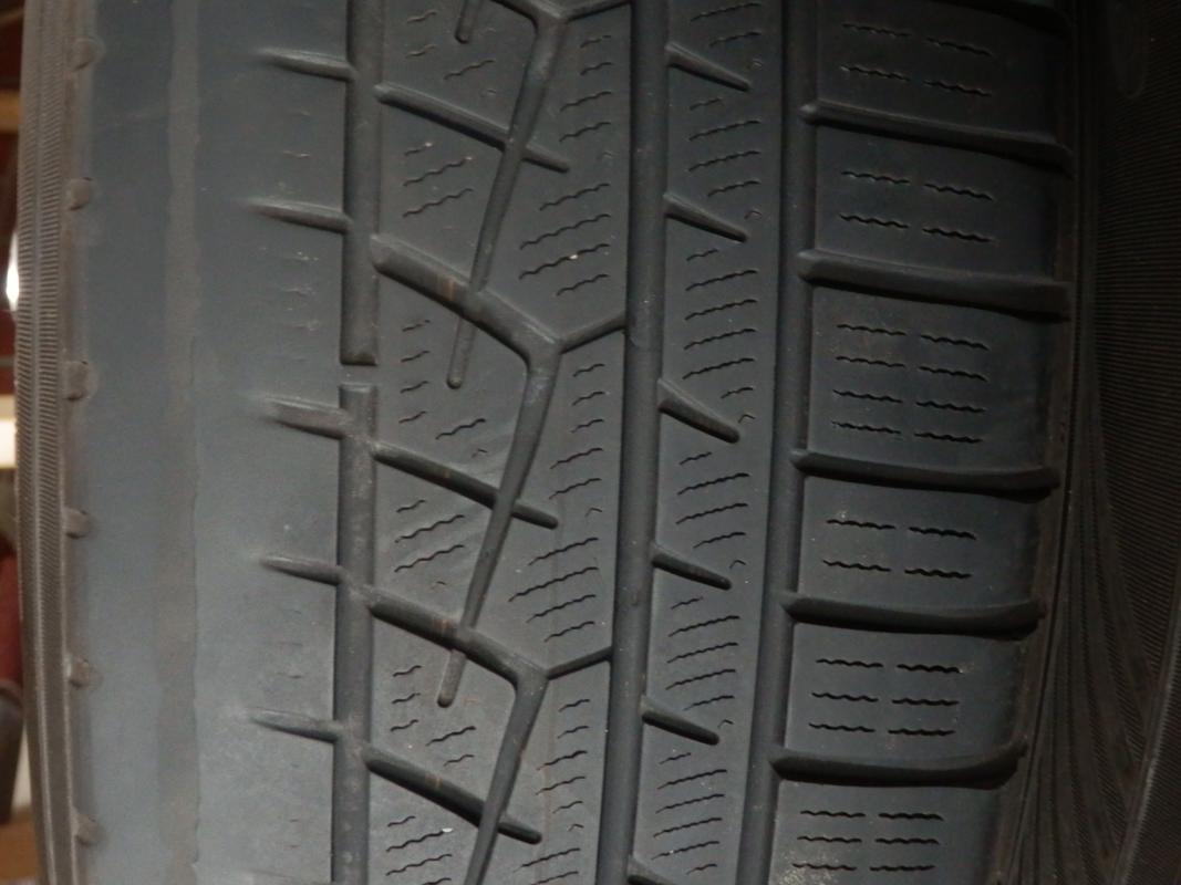

gerrit B Geplaatst: 13 mei 2013 Auteur Geplaatst: 13 mei 2013 In de bijlage even een foto van de slijtage Links zijn ze dus compleet weg rechts zit nog zo'n 6mm. Deze auto is omgebouwd omdat ik hem uitsluitend zakelijk gebruik en vrij regelmatig in binnensteden aan het werk ben waarbij ik de auto in een parkeergarage moet zetten en dan past een caddy, sprinter ed. niet want die zijn vaak hoger dan 1m85 en dan begint er wat te piepen als je toch naar binnen wil. Een vergunning aanvragen is niet van toepassing want vaak krijg ik storingen door die dezelfde dag nog opgelost moeten worden. Hiervoor had ik dus een Avensis Verso (vanaf de fabriek al omgebouwd) en in dat formaat auto's is er niet zo veel keus om grijs te kunnen rijden. (en ook nog een beetje zuinig is) Hij komt inderdaad wel uit Duitsland en is afkomstig uit de shortlease en gebruikt om passagiers die een vlucht gemist hadden oid. van en naar de luchthavens te brengen. (dat was ook duidelijk te zien aan de info in het navigatiesysteem). Er is gekozen voor een jonge auto uit Duitsland ivm. de BPM ed. maar om verrassingen te voorkomen heb ik de dealer ook extra betaald om deze auto eerst goed te onderzoeken op schade ed. en dat hij de garantie op zich zou nemen voordat ik tot de koop over zou gaan. Zet je de auto op de krik en probeer je de wielen te bewegen dat voel je geen enkele speling en de wielen draaien heelsoepel rond nagenoeg zonder enig geluid. Het uitlijn bedrijf heeft alle wielen nu goed gezet, voor zat er nauwelijks een afwijking in achter dus wel heel veel. Dit was achter eerst per kant 2 keer rood en nu zijn ze beide 2 keer groen. suc6 Gerrit zondag? nee dan kan ik niet dan ben ik vissen

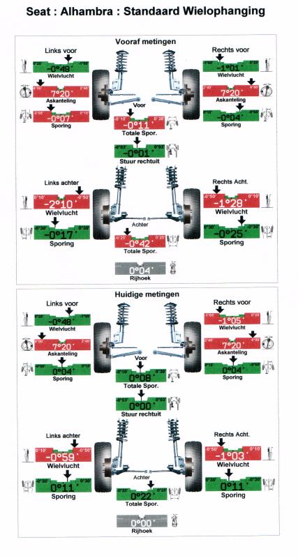

gerrit B Geplaatst: 13 mei 2013 Auteur Geplaatst: 13 mei 2013 hierbij nog even het overzicht wat ik van het uitlijnbedrijf heb gekregen met bovenaan hoe het was en onderaan het eindresultaat. suc6 Gerrit zondag? nee dan kan ik niet dan ben ik vissen

Ptje Geplaatst: 13 mei 2013 Geplaatst: 13 mei 2013 Let wel op dat de gegevens in Graden en achter de komma in minuten zijn. 1 graad is 60 minuten. Dus 2,10 is dus 2 graden en 10 minuten, dus 1/6 graad. Maakt in dit geval niet heel verschil, maar daar kun je je makkelijk mee vergissen. Dat moderne auto`s maximaal -0,3 negatieve wielvlucht mogen hebben, ben ik het niet helemaal mee eens. Dat is bij best wel wat auto`s meer, ook volgens de specificaties. Dat komt de wegligging vaak ten goede, maar de banden slijtage niet. Als dit onderstel zo niet bedoelt is met die grote negatieve camber komt dat helemaal de banden slijtage niet ten goede. De montage van hulpveren, veranderd vaak wel behoorlijk de camber. Dit is wel afhankelijk van welke ophanging er onder de auto zit. Verklaard alleen niet het verschil tussen links en rechts. Dat de hoeken te groot zijn kan daar wel door veroorzaakt zijn. Zijn de banden wel netjes egaal afgesleten aan de binnenkant ? Of zijn ze ook nog gecupt ? (gehapt) Dat is meestal een kwestie van te grote negatieve wielvlucht en een licht wielophanging. Die lichte wielophanging komt ook weer het rijgedrag ten goede, maar ook de bandenslijtage niet. Dit zijn wel allemaal dingen die door heel weinig kilometers niet een extreme banden slijtage veroorzaken. Dat doet een verkeerde sporing veel sneller. Of daar veel afwijking in zat is zonder fabrieksgegevens een beetje lastig te zeggen. Ze hadden wel uitspoor en dat veroorzaakt slijtage aan de binnenkant, dus dat klopt wel. Tja is lastig, ik denk oorzaak zit in het monteren van hulpveren zonder uitlijnen. Gr. Peter
gerrit B Geplaatst: 13 mei 2013 Auteur Geplaatst: 13 mei 2013 Zijn de banden wel netjes egaal afgesleten aan de binnenkant ? Of zijn ze ook nog gecupt ? (gehapt)De hele band ziet er uit als op de foto die ik er hierboven bij heb gezet. De dealer beweert dat de zomerbanden (op de 600Km die ik gereden heb tussen de bandenwissel en bij het bij hun melden) al zo schuin kunnen zijn afgesleten (2mm binnenkant en 6mm buitenkant) Zou dat kunnen met de waardes die ik in het overzicht van het uitlijnen heb weergegeven? suc6 Gerrit zondag? nee dan kan ik niet dan ben ik vissen

Ptje Geplaatst: 13 mei 2013 Geplaatst: 13 mei 2013 Als ik het moet zeggen, kan dat niet met zo weinig kilometers met deze waardes. De sporing zorgt voor de grootste slijtage, maar zo extreem wijkt die hier niet af. Te grote camber hoek is ook niet goed, maar niet voor deze kilometers. Wat vind de uitlijner ervan ? Gebaseerd op 600 km ? Uitlijning staat niet goed, dat voorop gesteld, maar zo slecht dat dit binnen 600km dit resultaat geeft ? Ik denk het niet. Gr. Peter
