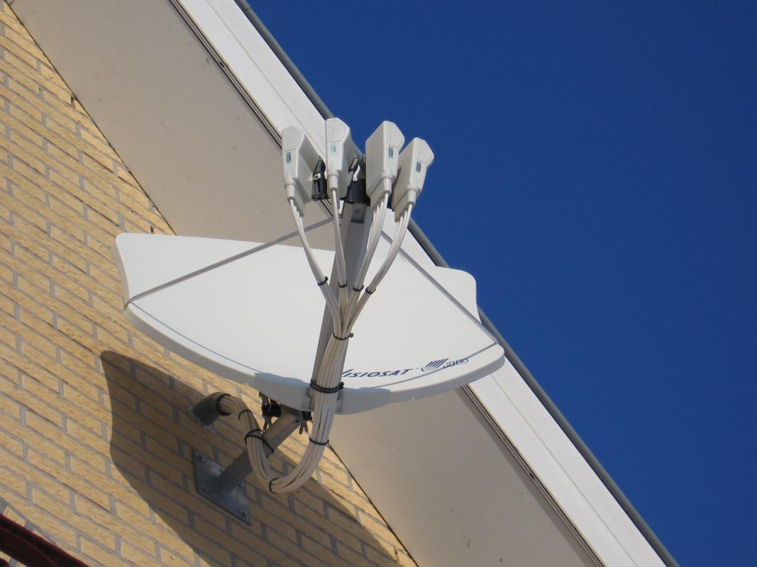

caps Geplaatst: 18 mei 2013 Auteur Geplaatst: 18 mei 2013 En het is ook redelijk te doen om zij schooren aan te brengen zoals ik het omschreef in mijn opening in het begin. Als je het mij vraagt ziet het er ook mooi uit. Leuke hobby ook.
Eduard07 Geplaatst: 18 mei 2013 Geplaatst: 18 mei 2013 Ziet er heel goed uit! Maar ze zijn in jouw geval ook echt nodig, zoals je kennelijk zelf al hebt geconcludeerd. Vu+ Duo2 + PLi 4.0 + Fuba DAA110 + Stab 120Vu+Solo2 + Fuba DAA 850 + multifeed met 2 twin Alps + 1 quattro Alps + 1 twin MTI + PLi 4.0

Drs. IJzerbout Geplaatst: 21 mei 2013 Geplaatst: 21 mei 2013 En het is ook redelijk te doen om zij schooren aan te brengen zoals ik het omschreef in mijn opening in het begin. Als je het mij vraagt ziet het er ook mooi uit. Leuke hobby ook. IMG_4941.JPG caps....ik zie toch echt één kabelbinder die niet de optimale afstand heeft ten opzichte van de andere. Dus als je dat noch even kan korrigeren. Dan is ook Drs. IJzerbout tevreden. "On ne voit bien qu'avec le coeur. L'essentiel est invisible pour les yeux."

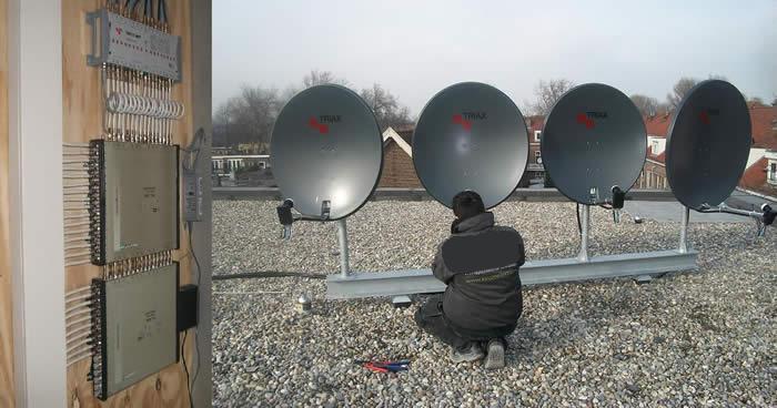

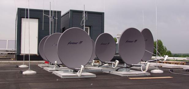

Sprietje Geplaatst: 21 mei 2013 Geplaatst: 21 mei 2013 Inderdaad Ventura meestal een Visiosat SMC120 en als het budget wat minder is, een Triax, zie debijlages.
Eduard07 Geplaatst: 21 mei 2013 Geplaatst: 21 mei 2013 Inderdaad Ventura meestal een Visiosat SMC120 en als het budget wat minder is, een Triax, zie de bijlages. Op die plaats zouden zijschoren aan de Triax-en een goedkope en niet overbodige verbetering zijn. Vu+ Duo2 + PLi 4.0 + Fuba DAA110 + Stab 120Vu+Solo2 + Fuba DAA 850 + multifeed met 2 twin Alps + 1 quattro Alps + 1 twin MTI + PLi 4.0
caps Geplaatst: 21 mei 2013 Auteur Geplaatst: 21 mei 2013 (aangepast) caps....ik zie toch echt één kabelbinder die niet de optimale afstand heeft ten opzichte van de andere. Dus als je dat noch even kan korrigeren. Dan is ook Drs. IJzerbout tevreden. De foto is niet van mij maar van een mede forumlid hier. Mijne lijkt er veel op alleen heb ik slechts astra1 en hotbird voorlopig. Ik zal binnenkort een foto plaatsen van mijn installatie op dit moment. Sorry Drs. IJzerbout. 21 mei 2013 aangepast door caps
alx Geplaatst: 1 juli 2013 Geplaatst: 1 juli 2013 Na lang turen meen ik ook een kabelbinder te hebben gevonden met een afwijking van een of twee mm. Ik ben allergisch voor pollen en mensen die regels uitvaardigen, maar er zichzelf niet aan houden. Amstrad650D2Mac>>TF5000PVR>>etc.>>/DB7025+/TF5300KPN,VU+Duo Moteqc2100a-schotel 1mtr-X-Cam/Aston 1.05.
