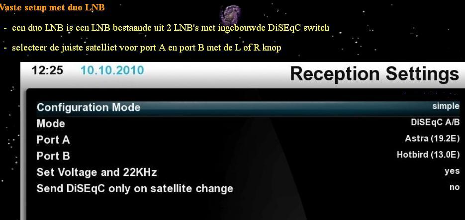

Dit zijn de instellingen
Geweldig, ik ga het proberen !
Vu+ Duo  / Gigablue quad / Maximum AMBQ 24 duo-lnb quad /  Triax 88 cm / 2x Philips HDTV Ambilight
Er staat in mijn vorig antwoord van de bijlage  hotbird 13, dat moet 23,5 zijn natuurlijk
hallo
dat had ik begrepen,  het werkt inmiddels,  enorm bedankt !
