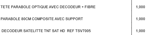

Inmiddels heb ik een offerte van een lokale "Antenniste" gekregen met volgende inhoud:
   - 1* Tete Parabole optique avec decodeur + fibre
   - 1* Parabole 80cm Composite avec support
   - 1* Decodeur Satellite TNT SAT HD Ref TSV7005
(ik heb dat bewust in het Frans gelaten om foute vertalingen van mij te voorkomen)
Ik begrijp dat hij een enkele LNB voorstelt met een fiberkabel (optisch).
TNT Sat levert Franse zenders (ongeveer 25 stuks, nationaal en regionaal) zonder abonnementskosten
In dit voorstel zijn wel 2 decoders nodig want hij zegt dat het systeem voor Canaldigital en TNT SAT fundamenteel verschillend is.
Overigens: Wij hebben gesteld dat we slechts één TV in huis willen en slechts een minimum pakket voor Franse zenders en ook het goedkoopste basispakket van Canadigital Nederland.
Klinkt dit alles logisch?

De offerte van de lokale antenniste voldoet niet aan je behoeften, voor CanalDigitaal NL moet je twee satellietposities, 19.2° Oost en 23.5° Oost kunnen ontvangen en het aanbod van TNTSAT is integraal beschikbaar via 19.2° Oost.
Volgens mij ben je perfect geholpen met volgend materiaal:
- offsetschotel 80 cm
- multifeedhouder voor twee of meerdere LNB's
- gepaste muur/dak-bevestiging
- twee single LNB's (gewone coax-aansluiting, géén fiber!)
- één DiSEqC-switch 2/1 of 4/1 (switcht twee of vier LNB's naar 1 coax)
- coaxkabel + connectoren
- Linux-ontvanger naar keuze met http://openpli.org/ -software
(Eventueel is de ontvangst van BBC mogelijk met een schotel van een maatje groter en een derde LNB.)
