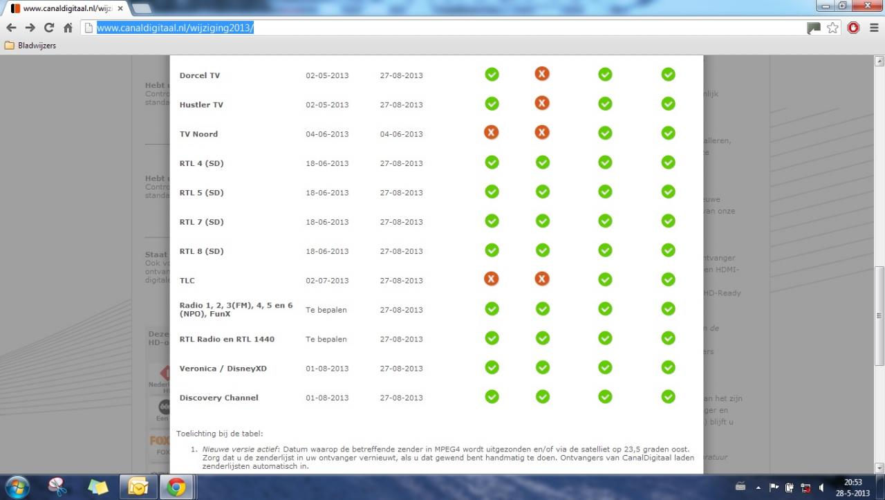

Jürgen Geplaatst: 28 mei 2013 Delen Geplaatst: 28 mei 2013 Op een door Canal Digitaal gepresenteerde lijst zenderwijziging 2013 staat dat een aantal van de genoemde zenders in 2013 in een andere uitzendtechniek MPEG4 zullen uitzenden en een aantal naar een andere satelliet, vermoedelijk Astra3 - 23.5, verhuizen. Op deze lijst kan ik echter niet vinden of de daar genoemde zenders nu naar Astra3 - 23.5 verhuizen of dat die alleen in MPEG4 uitzenden en dan op Astra1 - 19.2 blijven. Het gaat om deze link http://www.canaldigitaal.nl/wijziging2013/ en dan de uitgebreide lijst, zie bijlage. Hier staat o.a. dat de wijzigingen voor de SD zenders RTL4, RTL5, RTL7 en RTL8 per 18-06-2013 actief worden en de oude zenders per 27-08-2013 inactief worden. Iets dergelijks gebeurt ook met de diverse Radio zenders en Veronica en Discovery. Mijn vraag is dus, gaan deze zenders nu (deels) naar Astra3 - 23.5 of blijven die op Astra1 - 19.2 ? Mac Mini M2 2023 - iPad Air 2021 - Iphone XR - Apple TV 4 2021 Link naar reactie Delen op andere sites Meer opties om te delen...
Gast Pedro Newbie Geplaatst: 28 mei 2013 Delen Geplaatst: 28 mei 2013 Aan de lijst te zien blijven ze op de 19,2 (er staat namelijk een vinkje bij single tuner) Link naar reactie Delen op andere sites Meer opties om te delen...
Jürgen Geplaatst: 28 mei 2013 Auteur Delen Geplaatst: 28 mei 2013 Ik zie zo snel geen relatie tussen een vinkje bij Single Tuner en het feit dat ze daarom op 19.2 blijven zitten maar dat zal wel aan mij liggen. Mac Mini M2 2023 - iPad Air 2021 - Iphone XR - Apple TV 4 2021 Link naar reactie Delen op andere sites Meer opties om te delen...
Gerard 76 Geplaatst: 28 mei 2013 Delen Geplaatst: 28 mei 2013 RTL4, RTL5, RTL7 en RTL8Deze zenders blijven wel op astra 1 maar verhuizen naar een andere transponder.ook blijven ze uitzenden in MPEG2 SD. Link naar reactie Delen op andere sites Meer opties om te delen...
Jürgen Geplaatst: 28 mei 2013 Auteur Delen Geplaatst: 28 mei 2013 Ok, helder. Dus ik moet tijdens de volgende overwintering in Spanje wederom een LNB voor zowel Astra1 als Astra3 gebruiken om zowel de gecodeerde SD als HD kanalen van CD te kunnen bekijken want eigenlijk verandert er niets behalve de transponder. Mijn dank hiervoor. Mac Mini M2 2023 - iPad Air 2021 - Iphone XR - Apple TV 4 2021 Link naar reactie Delen op andere sites Meer opties om te delen...
Mojo Geplaatst: 28 mei 2013 Delen Geplaatst: 28 mei 2013 (aangepast) Ik denk dat genoemde zenders naar 12515 gaan en dat 12344 afgestoten wordt. Veronica, Discovery gaan ook. TLC lijkt naar 23,5 te gaan in MPEG4 28 mei 2013 aangepast door Mojo You know when you've been shagged. I like receivers who give me pleasure. Link naar reactie Delen op andere sites Meer opties om te delen...

Mojo Geplaatst: 30 mei 2013 Delen Geplaatst: 30 mei 2013 (aangepast) Heb ik dan wel nickelodeon? Veel zenders doen het niet meer. Ik begrijp er geen snars meer van ,je betaald en het werkt niet? Is het niet beter om kabel te nemen? Er zijn al wat zenderwijzigingen geweest en er komen er nog veel aan. Als je niet op tijd de zenderlijst aanpast/vernieuwd dan krijg je automatisch dat veel zenders het niet meer doen. Er is op dit board toch al genoeg over geschreven. 30 mei 2013 aangepast door Mojo You know when you've been shagged. I like receivers who give me pleasure. Link naar reactie Delen op andere sites Meer opties om te delen...

Littlesat Geplaatst: 31 mei 2013 Delen Geplaatst: 31 mei 2013 (aangepast) En voor het gemak vergeten we te vermelden dat er een zender vanuit de History stal erbij komt... namelijk CI er binnenkort bijkomt.... En inderdaad degene die nog geen HD kunnen kijken en ook geen 23.5 oost... die gaan Eurosport2 missen als ze hun apparatuur niet aanpassen. Zover ik geinformeert ben gaan RTL4,5,7 en 8 naar de transponder waar voorheen de Waalse zenders op zaten... Deze moeten namelijk op een of andere manier vanuit luxemburg komen ivm de beroemde U-bocht constructie. 31 mei 2013 aangepast door Littlesat Binnenkort is bijna alles in MPEG4 bij CanalDigitaal... je SD ontvanger kan dus in de Kliko Link naar reactie Delen op andere sites Meer opties om te delen...
