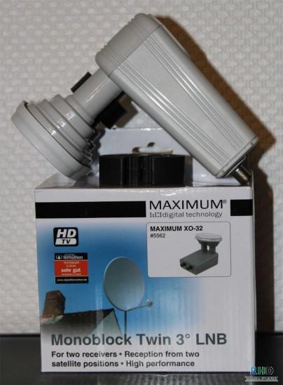

Jürgen Geplaatst: 5 juni 2013 Delen Geplaatst: 5 juni 2013 Tot nu toe was ik steeds in de veronderstelling dat ik voor de gecombineerde ontvangst van 19.2 en 23.5 een DUO Block met 4,3º nodig heb en volgens mij was dat ook voor Spanje (hoogte Valencia) het geval bij gebruik van een Triax 78. Nu zie ik een Maximum \ GT Twin Duo block LNB 3º waarbij de omschrijving suggereert dat het een 3º LNB is maar in de verdere omschrijving staat het volgende: Voor 4.3º satelliet ontvangst (Astra 19.2E en 23.5E) met 60CM schotel of Triax 54 / 64 cm schotels (ASTRA 1 en ASTRA 3) Voor 4º satelliet ontvangst (9E en 13E) met 65~75 CM schotel Voor 3º satelliet ontvangst met 80~85CM schotel Wil dit nu zeggen dat ik het de hele tijd mis heb gehad en dat ik nu voor bij een Triax 78 een Duo block LNB 3º nodig heb om in Spanje 19.2 en 23.5 te kunnen ontvangen. Ik kan me het nauwelijks voorstellen want ik heb recent nog in Spanje nog een LNB-GT-MDT43 LNB Universal Twin Duoblock 4.3 grados 0.2dB besteld en daarmee ontvang ik op mijn Triax 78 in de buurt van Valencia uitstekend 19.2 en 23.5. Iemand een mening hierover? MacBook Air M2 2022 - iPad Air 2021 - Iphone XR - Apple TV 4 2021 Link naar reactie Delen op andere sites Meer opties om te delen...

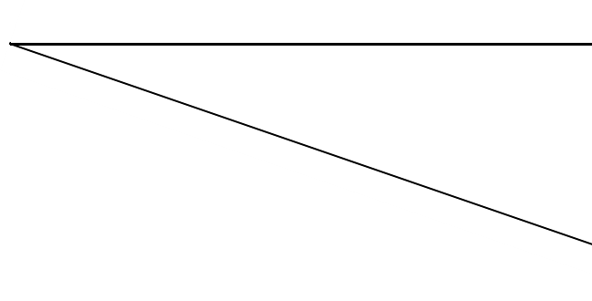

Sprietje Geplaatst: 5 juni 2013 Delen Geplaatst: 5 juni 2013 (aangepast) Beste Jürgen Bij een LNB-GT-MDT43 LNB Universal Twin Duoblock 4.3 grados 0.2dB staan de twee koppen hart op hart 53mm uit elkaar. Op een Triax 78 moeten de koppen in Benicasim 50,7mm uit elkaar staan. Dit is een te verwaarlozen verschil van 2,3mm. Deze duo-lnb past dus prima op een Triax 78 in Benicasim. Hij moet 19 graden schuin gezet worden, d.w.z. als je hem met de kop van de Astra 23,5 in de klem zet, moet de Astra 19,2-kop er rechts schuin omlaag bijhangen als je naar de binnenzijde van de schotel kijkt. Ik heb een hoek van 19 graden bijgevoegd. Print deze uit en knip de hoek uit en plak hem op de achterzijde van de duo-lnb. Je moet de duo-lnb nu zo instellen, dat de schuine lijn horizontaal staat. De schotel uiteraard uitrichten op de Astra 23,5. Om vergissing te voorkomen in de bedoelde lnb GT-MDT43 LNB Universal Twin Duoblock 4.3 grados 0.2dB heb ik een afbeelding toegevoegd. 5 juni 2013 aangepast door Sprietje Link naar reactie Delen op andere sites Meer opties om te delen...
