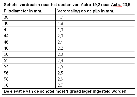

Ik-wil-tv-kijken schrijft:
“Ik heb vanmorgen nog even zitten stoeien om de LNB op de 23.5 kop te monteren, maar hierbij moest ik mijn schotel zo ver draaien dat de schotel tegen de muur aan komt.”
Als je de schotel van de Astra 19,2 naar de Astra 23,5 moet verdraaien, is dat minder dan 2mm verdraaiing op de mast, zie de bijgevoegde tabel.
Beste allemaal,
De zaak is opgelost.
Ik heb gisteren de schotel verplaatst, de lnb gemonteerd op het pootje van de 23.5 en geconstateerd dat ik nog steeds geen signaal had op de transponder van Ned3 HD.
Vervolgens een nieuwe LNB gekocht en gemonteerd. resultaat: meteen signaal op de transponder van Ned3 HD.
Ik wil jullie bedanken voor de geboden hulp.
