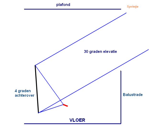

Je moet vanuit de schotelarm de lijn (denkbeeldig) doortrekken (naar de bomen, in jouw geval). Daarboven moet het zicht vrij zijn.
Beste Tureluur
Het is helemaal niet zeker dat takken boven de schotel in de weg zitten.
In Nederland vallen de satellietsignalen onder een hoek binnen van ongeveer 30 graden. Er moet dus
vrij zicht zijn in de richting waar de schotelarm naar wijst en dan onder een hoek van 30 graden schuin omhoog, zie te tekening die ik gemaakt heb voor als een schotel op een balkon geplaatst is.

Je kunt het ook met een eenvoudige plastic driehoek van 30-60-90 graden bekijken die je op een huishoudtrap legt naast de schotel. Als je langs de schuine zijde van 30 graden kijkt, mag er niets in de weg zitten.
Uiteraard kan dit alleen maar als de schotel laag staat opgesteld.

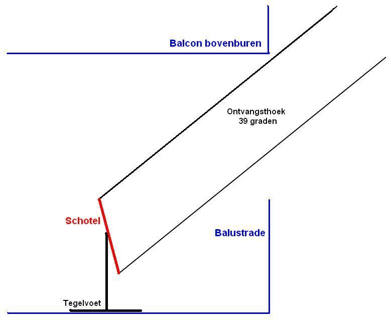

Als het om een schotel in Spanje of Portugal gaat, wordt het een heel ander verhaal.
In Faro is de elevatie voor de Astra 19,2 oost 38,5 graden en voor de Astra 23,5 oost 36 graden.
Als je dan bedenkt dat je voor de Astra 23,5 ook nog eens een schotel nodig hebt van minimaal 100cm breed, dan mag die niet te ver van de balustrade van je balcon af staan om geen last te hebben van het balcon van je bovenburen.
Ik had al eens een tekening gemaakt voor iemand in die regio en dan krijg je deze situatie, zie bijlage.
