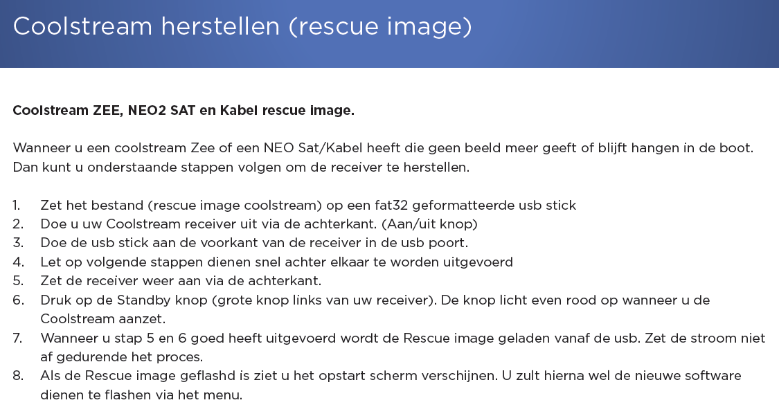

Sprietje Geplaatst: 19 juni 2013 Delen Geplaatst: 19 juni 2013 Heb je het precies gedaan zoals in de beschrijving op hun site staat, zie bijlage? Link naar reactie Delen op andere sites Meer opties om te delen...
mavano Geplaatst: 19 juni 2013 Auteur Delen Geplaatst: 19 juni 2013 Sprietje bedankt. Ik heb nog nooit een ontvanger zo vaak uit de doos gehaald om al jullie ideeen uit te proberen. Gaan we weer. mijn vriendin word er al gestoord van, en begrijpt mijn eeuwige geduld niet. Dank voor de bijlage. Maar er verschijnt CST- U boot - Coolstream - BOOT KERNEL. That's it. geen rood ledje of lampje. En mijn usb led gaat kniperen. om de seconde. Meer gebeurd er niet. Hoelang duurd zo iets? Gezien jullie verhalen is het niet mogelijk dat hij stuk is of gaat. Echter als ik Google, kom ik op duitse sites uit, waar het ook wel mee gebeurt is. Mijn duits is niet zo heel goed, maar er volgens mij nogal wat programeer werk aan te pas komen om dit te kunnen verhelpen. Link naar reactie Delen op andere sites Meer opties om te delen...
tracker Geplaatst: 21 juni 2013 Delen Geplaatst: 21 juni 2013 Zoals jij tobt met de ontvanger is helemaal coolstream eigen. Hij blijft hangen op de boot kernel en dat betekent dat je zowel de kernel als de image er opnieuw op moet zetten. Zelf heb ik nog nooit geprobeerd dat rechtstreeks vanaf usb stick en aan/uit knop te doen. Zelf werk ik met een windows programma (NXPHDLoaderNeo.exe) en is de pc middels een seriële kabel verbonden met de coolstream, ondertussen zit dan de usb stick in de coolstream aan de voorzijde. Dan kan je de kernel eerst laden en daarna de image. Als je uiteindelijk weet hoe het werkt, dan wordt je al een stuk relaxter. Op je stick moet wel de kernel (kernel.img) en de image (sysroot.img) apart staan. Link naar reactie Delen op andere sites Meer opties om te delen...
