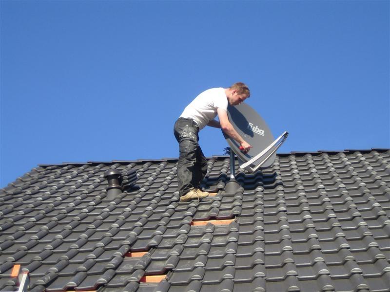

abuelo Geplaatst: 25 juni 2013 Delen Geplaatst: 25 juni 2013 Beste sprietje. Ik spreek je niet tegen want je hebt gelijk,wat ik bedoel is dat astra 1 gemakkelijker te vinden is als astra 3.en als het toch niet gaat zou ik het zo proberen anders blijft Delray op dat dak zitten MVG Abuelo Link naar reactie Delen op andere sites Meer opties om te delen...
Sprietje Geplaatst: 25 juni 2013 Delen Geplaatst: 25 juni 2013 Tsja, en dan moet Peter Koelewijn maar weer zingen dan hij van dat dak af moet komen. Ach, als het mooi weer is, is het nog niet zo erg. Link naar reactie Delen op andere sites Meer opties om te delen...
Eduard07 Geplaatst: 25 juni 2013 Delen Geplaatst: 25 juni 2013 Tsja, en dan moet Peter Koelewijn maar weer zingen dan hij van dat dak af moet komen. Ach, als het mooi weer is, is het nog niet zo erg. En bij een Fuba hoef je doorgaans ook maar 1 keer en niet weer. Vu+ Duo2 + PLi 4.0 + Fuba DAA110 + Stab 120Vu+Solo2 + Fuba DAA 850 + multifeed met 2 twin Alps + 1 quattro Alps + 1 twin MTI + PLi 4.0 Link naar reactie Delen op andere sites Meer opties om te delen...
abuelo Geplaatst: 25 juni 2013 Delen Geplaatst: 25 juni 2013 Link naar reactie Delen op andere sites Meer opties om te delen...

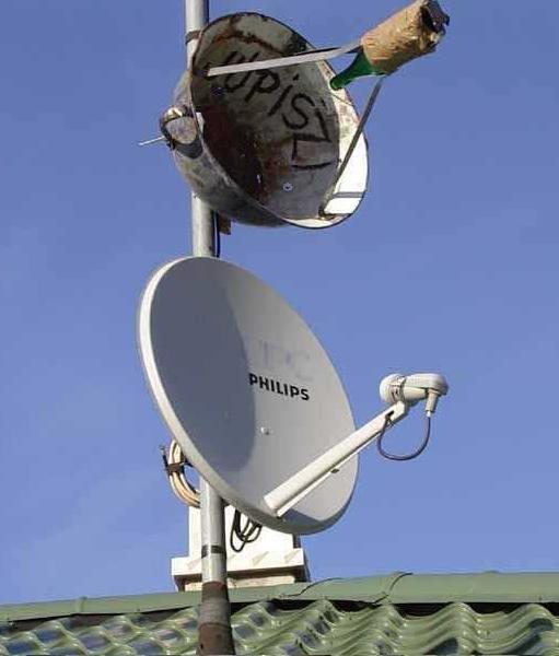

Sprietje Geplaatst: 25 juni 2013 Delen Geplaatst: 25 juni 2013 Zou er toch wel een juiste satellietschotel gebruikt zijn want soms zie je schotels waarvan je je toch echt afvraagt of je daar wel goed signaal mee ontvangt. Link naar reactie Delen op andere sites Meer opties om te delen...
Eduard07 Geplaatst: 25 juni 2013 Delen Geplaatst: 25 juni 2013 Zou er toch wel een juiste satellietschotel gebruikt zijn want soms zie je schotels waarvan je je toch echt afvraagt of je daar wel goed signaal mee ontvangt. Menigeen wordt geflest met een verkeerd schoteladvies, zoals je ongetwijfeld weet. Vu+ Duo2 + PLi 4.0 + Fuba DAA110 + Stab 120Vu+Solo2 + Fuba DAA 850 + multifeed met 2 twin Alps + 1 quattro Alps + 1 twin MTI + PLi 4.0 Link naar reactie Delen op andere sites Meer opties om te delen...
