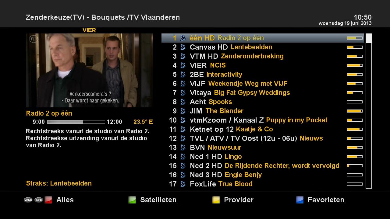

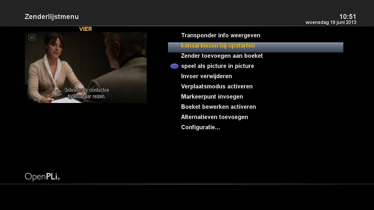

Oplossing dirocca Geplaatst: 19 juni 2013 Oplossing Geplaatst: 19 juni 2013 in channel menu(screenshot1) selecteer(niet aanklikken) de zender waarvan je denkt dat hij de juiste tijd weergeeft. druk dan op menu, dan krijg je dit (screenshot2) bevestig met <ok> de tweede regel( kanaal kiezen bij opstarten) herstart de box mocht bovenstaande niet geholpen hebben dan moet je na bovenstaande uitgevoerd te hebben de box uitschakelen, stekker uittrekken, wacht 5 min, alles terug opstarten. ik hoop dat dit je probleem opgelost heeft. grtz Philip vuduo 500 GB HDD openpli4 - vuduo2 1TB HDD 2xdualS2 tuner openpli4 - XP1000 pli4 Samsung plasma 60inch-AVR Denon-Bose accoustimas 7.1 logitech harmony ultimate TVV - dual lnb 19.2 & 23.5 - OSCAM
henkie73 Geplaatst: 19 juni 2013 Auteur Geplaatst: 19 juni 2013 super dit was. bedankt gr. henk helemaal niks meer op schotel gebied ( mis het ook niet)
