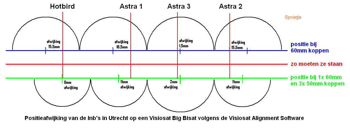

Sprietje Geplaatst: 24 juni 2013 Geplaatst: 24 juni 2013 Ventura schrijft: “Als u voor de astra 1 de smalle Alps neemt en de rest een normale lnb. Dan past alles gewoon volgens het plaatje van visiosat.”Dat dacht ik niet. Als je een ALPS-lnb neemt, neemt die 40mm ruimte in beslag. De minste afwijking die je dan krijgt t.o.v. de berekening van Visiosat is dan dat je de Hotbird-lnb precies op de juiste plaats zet, de Astra1-lnb komt dan 11mm links van het berekenpunt te staan, de Astra 3-lnb 3mm links van het berekenpunt en de Astra 2-lnb 11mm rechts van het berekenpunt. Als het signaal 11mm naast een smalle lnb valt, is dat erger dan 11mm naast een lnb met een normale feedhorn. Dit is dus zeker geen betere oplossing en komt zeker niet overeen met de Visiosat berekening.

Ventura Geplaatst: 25 juni 2013 Geplaatst: 25 juni 2013 Dat dacht ik niet. Als je een ALPS-lnb neemt, neemt die 40mm ruimte in beslag. De minste afwijking die je dan krijgt t.o.v. de berekening van Visiosat is dan dat je de Hotbird-lnb precies op de juiste plaats zet, de Astra1-lnb komt dan 11mm links van het berekenpunt te staan, de Astra 3-lnb 3mm links van het berekenpunt en de Astra 2-lnb 11mm rechts van het berekenpunt. Als het signaal 11mm naast een smalle lnb valt, is dat erger dan 11mm naast een lnb met een normale feedhorn. Dit is dus zeker geen betere oplossing en komt zeker niet overeen met de Visiosat berekening. Met alle respect. Hebt u weleens een visiosat big bisat echt in handen gehad, opgebouwd en uitgericht? Als ik van uw opmerkingen zorgvuldig lees, heb ik de indruk van niet. U kunt van alles optimaal berekenen, of het exact overeenkomt met de werkelijkheid is nog een tweede. Anders kon men de dure satelliet meter bij het grof vuil neer zetten. Het zal me dan ook erg benieuwen of de montage rail voor lnb houders "geijkt" is. In het voorbeeld van Sprietje voor de locatie Utrecht heeft visiosat de volgende berekeningen: Astra 1 = 0 graden Astra 2 = 9.77 graden Astra 3 = 4.68 graden Hotbird = -6.76 graden Ik ben erg benieuwd of men de lnb houder zo precies kan plaatsen monteren. Zoals visiosat heeft aangegeven. Men name de cijfers achter de komma. Echter met een goede satelliet meter kan men de visiosat big bisat goed uitrichten en optimaliseren dat er meer dan voldoede signaal kwaliteit aanwezig bij slechte weersomstandigheden. Voor de meeste populaire satellieten: A1,2,3 en HB. Ik heb al diverse visiosat big bisat geplaatst en uitgericht bij kennisen met Alps lnbs of met een normale kwalitatief lnbs. Tot heden geen klachten vernomen na ruim 5 jaar na plaatsing. Nogmaals ik spreek uit praktijk ervaring. Een bekende gezegde: meten is weten. En gissen is missen. Ik ga ook niet meer verder discussiëren op deze onderwerp. Er zal altijd iemand aanwezig zijn, die het eventuele het beter weet.
Sprietje Geplaatst: 25 juni 2013 Geplaatst: 25 juni 2013 (aangepast) Beste ventura Het is niet mijn berekening, het is de berekening van de Visiosat Alignment Software. Als je twijfelt of die juist is, neem dan kontakt op met Visiosat, tegenwoordig Cahors. 25 juni 2013 aangepast door Sprietje

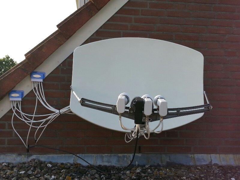

Duikertje Geplaatst: 29 juni 2013 Auteur Geplaatst: 29 juni 2013 Zo is het uitendelijk geworden. Signaal van 87%, op de A2 zelfs 90%.
Sprietje Geplaatst: 29 juni 2013 Geplaatst: 29 juni 2013 Beste Duikertje Er kunnen nog heel wat lnb’s op de rail. Dat is misschien toekomstmuziek.Maar ben je niet bang dat er water langs de coaxkabels naar binnen loopt. Alle kabels komen schuin van boven.
Duikertje Geplaatst: 29 juni 2013 Auteur Geplaatst: 29 juni 2013 Beste Duikertje Er kunnen nog heel wat lnb’s op de rail. Dat is misschien toekomstmuziek. Maar ben je niet bang dat er water langs de coaxkabels naar binnen loopt. Alle kabels komen schuin van boven. Maar de dakpannen steken 15cm over en in de f-conectors zitten rubberen ringetjes.
