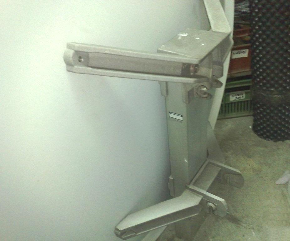

Sprietje Geplaatst: 28 juni 2013 Geplaatst: 28 juni 2013 Tsja sheik IJzerbout, we hebben het wel vaker gehad over degelijke schotels maar er is maar één schoteldie echt degelijk is en dat is de vroegere Kathrein ZAS-125cm, zie de bijlages.Helaas wordt die niet meer gemaakt want tegenwoordig is de grootste schotel van Kathrein de CAS 120 en is het bevestigingsgedeelte gewoon staalplaat zoals bij alle schotels. Bij deze schotel moet je denk ik wegens het gewicht wel eerst het mastbevestigingsgedeelte aan de mastbevestigen (met 2 man) en dan de schotel er pas op monteren maar dan heb je ook wat. Hij zal vroeger wel een vermogen gekost hebben.
