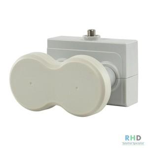

OpaSatje Geplaatst: 27 juni 2013 Geplaatst: 27 juni 2013 Goede avond. Heb een schotel, van 88 cm, en een Duo LNB voor de astra 1&3, mijn vraag is of dat lukt ? Eigelijk zou de schotel 80 cm moeten zijn voor deze LNB, en is dus iets groter.
blackeyes Geplaatst: 27 juni 2013 Geplaatst: 27 juni 2013 (aangepast) volgens mij iets voor sprietje die weet het antwoord wel voor je 27 juni 2013 aangepast door blackeyes vu duo//vuduo2//mutant hd51 4k // 65 inch lg4k 2 keer gibertini 100 // t90 // triax 88
Sprietje Geplaatst: 27 juni 2013 Geplaatst: 27 juni 2013 Een schotel van 88cm hoog? Dat is een schotel van 80cm (breed) en daar past die duo-lnb prima op in Nederland.
OpaSatje Geplaatst: 28 juni 2013 Auteur Geplaatst: 28 juni 2013 Dank je sprietje voor de bevestiging Maar verder heeft het ook geen invloed op de zuiverheid van het beeld ?
Sprietje Geplaatst: 28 juni 2013 Geplaatst: 28 juni 2013 Nee hoor, het is tegenwoordig digitaal signaal. Je hebt het of je hebt het niet. Vroeger in het analoge tijdperk kon je bij minder goed signaal ruis in het beeld krijgen maar dat kan tegenwoordig dus niet meer. De duo-lnb die jij laat zien is geschikt voor schotels van 80-85cm breedte. Voor de hoogte van de schotel moet je er dan normaal gesproken 9-10cm bij optellen.
