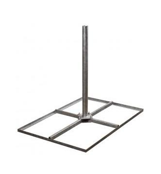

Indien ik een sat neem kan die enkel  via een terrasvoet op een dakopbouw gezet worden. Verzwaard met 4 30 X 30cm tegels. Daar kan het hard waaien. Is een 88/78cm schotel dan wel stabiel genoeg omdat het uitrichten op de Astra 19,2; Astra 23.5 en de Astra 28,2 heel erg precies komt.

dan leg je ze toch dubbel
2 keer 4 tegels is meer als voldoende  dan ken ie nergens meer heen
nog beter is een voet van 40x 60 cm
daar 4 uitgewassen tegels op van 40x 60 en hij staat goed vast

4 x 28 kg + staal  totaal ong. 150kg. Of dat mijn kunsstof dakkapel kan dragen... :mellow:

Zeker voor een Triax 88 zou ik toch een tegelvoet nemen waar 4 tegels van 40x60cm in moeten. Nooit op
eventueel grind plaatsen maar rechtstreeks op het dakleer met dikke rubber tegels er onder.
Ik  ben bang dat mijn dakkapel dat niet houdt. (bij plaatsing komt mijn gewicht er ook nog eens bij, en ik zie mij niet zo'n zware tegel omhoog trekken)
Welke max grootte schotel is met een tegelvoet  4x 30x30 te plaatsen?

Misschien een domme vraag van me... maar waarom zet je die voet niet gewoon in de tuin neer?
Als je 4 houten tuinpalen van ca 1 meter in de grond slaat en zo corrigeert totdat je voet 100% waterpas staat, en dan 2x 4 tegels erop gaat het perfect. Op die manier staat mijn draaibare 120 cm schotel in de tuin...

Mijn woning staat dwars op het sat signaal. De voortuin zou technies kunnen, risico van diefstal is echter enorm groot. Aan de gevel mag niet. Op de dakkapel aan de voorkant zou mooi werken, mag niet. (miss dat ik met een kleine 64cm  nog weg kom.)
De afstand achtertuin gevel is max  5m. De woning is dus een enorm obstakel voor het signaal.
Rest de dakkapel achterzijde, vraag me ook af of de dakrand daar geen te groot obstakel is.
Hoogte pannen nok tov platdak is ong 1.8m.

Om te kijken of je huis een obstakel vormt kan je www.dishpointer.com gebruiken.

SjongeJonge vraagt:
“Welke max grootte schotel is met een tegelvoet 4x 30x30 te plaatsen?”
Dat ligt er een beetje aan waar je woont. Als het midden in de stad is ver van de kust en polders, dan kun je wel een Triax 78 op een tegelvoet van 4x 30x30cm zetten met twee extra tegels aan de westzijde. In de kustprovincies en in poldergebieden zou ik niet verder gaan dan een Triax 64 en in beide gevallen de onderzijde van de schotel maar 15cm boven de tegels.
