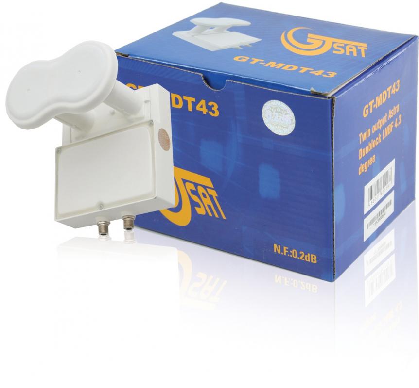

Beste abuelo
Als er op de doos van de lnb staat dat die voor een 90cm-schotel is, dan geldt dat voor Noordwest Europa en helemaal niet voor de Canarische Eilanden. Daar is de ontvangsthoek tussen de Astra 19,2 en 23,5 geen 5,2 graden maar slechts 3,94 graden. De schotel moet dus 32% groter zijn dan wat er op het doosje staat en dan moet je nog maar raden of ze de breedte of de hoogte van de schotel bedoelen.
Op deze manier kun je dus snel met een miskoop zitten.
Je moet natuurlijk altijd een duo-lnb kopen die bij de schotel past en geen schotel die bij de duo-lnb past.

Hey , bompa , kan je eens de afstand exact opmeten tussen de beide koppen van uw mdt43, want Sprietje heeft wel een punt dat de afstand tussen beide koppen van een 4.3° LNB in België anders moet zijn dan in Tenerife. Ik geloof u wel dat het werkt maar het is om te weten of de praktijk en theorie overeen komen. En ideaal zou zijn een LNB van 3.94° (voor een schotel van b.v. 90cm br) maar die zal u niet vinden en volgens mij zijn die graden niet zo van belang maar wel de afstand tussen beide lnb's voor die bepaalde schotel. Of heb ik het mis Sprietje?
Als ik terug ga in okt. ga ik eens de exacte afstand bepalen met 2 losse lnb's.

Beste mensen
Als het om -GT-MDT43 gaat, zie bijlage, dan is de hart op hartafstand 53mm. Dit is een lnb die officieel geschikt is voor een 80-85cm-schotel (breedte maat) voor Noordwest Europa. Op de Canarische Eilanden is deze lnb dus geschikt voor schotels die 105-110cm breed zijn maar op een schotel van 90cm breed en 100cm hoog is die ook nog wel te gebruiken als je de kop van de Astra 23,5 maar in de klem zet.
In Nederland en België zie ik die voor €40,- te koop, in Duitsland voor €35,-.
Het is een duo-lnb die soms problemen heeft met bepaalde merken tuners. Dit heeft te maken met de diseqc-switch die er in zit. Op het ene merk helemaal geen problemen, op een ander merk satelliettuner soms gewoon niet te gebruiken. Dit is op dit forum al veel vaker aan de orde geweest.
Als je hem dus in België koopt, is het wel aan te raden deze eerst op je satelliettuner uit te proberen of hij goed werkt voordat je hem meeneemt naar het zuiden.
