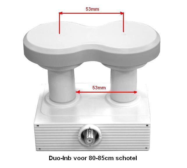

Sprietje Geplaatst: 31 juli 2013 Geplaatst: 31 juli 2013 Maak je niet ongerust dat een duo-lnb op Teneriffa niet past. Ik heb het uitgerekend. Voor een schotel van 110cm breed en 120cm hoog, moet de afstand tussen de twee koppen 51mm zijn. Dit is nog steeds 2mm minder dan de afstand tussen de twee koppen van een duo-lnb voor een 80-85cm-schotel die in Teneriffa goed gebruikt kan worden want die staan hart op hart 53mm uit elkaar.

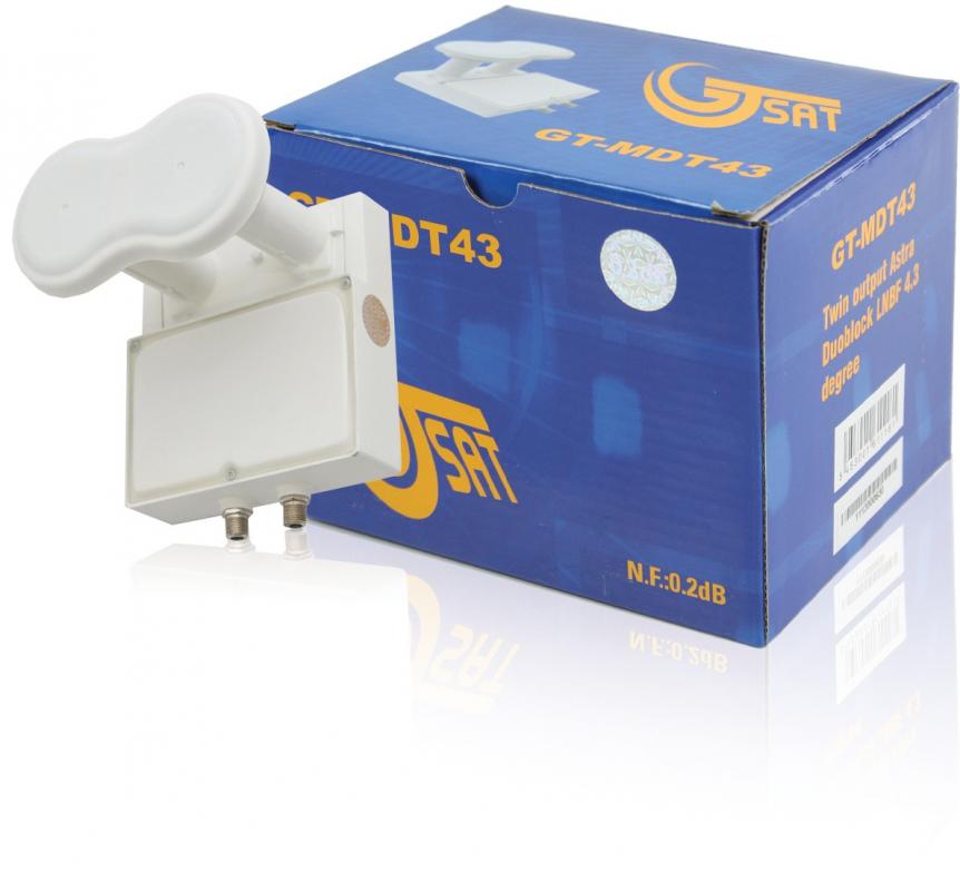

edtbonep Geplaatst: 30 september 2013 Geplaatst: 30 september 2013 Hallo Abuelo, Jij gebruikt toch de GT-MDT43 LNB? Het beste is om hem aan de schotel te bevestigen met de HD kant. Nu vraag ik mij af of dat op de duo-LNB zichtbaar is. Weet jij dat? Grtx, Ed.
abuelo Geplaatst: 1 oktober 2013 Geplaatst: 1 oktober 2013 Hallo Er staat Astra 19.2 en Astra 23.5 op als je de lnb met de witte kant naar u richt is de linkerkant asta 1 en de rechter astra 3
Sprietje Geplaatst: 1 oktober 2013 Geplaatst: 1 oktober 2013 Ik weet niet wat jij de witte kant van de lnb noemt maar als je er aan de achterzijde tegenaan kijkt is de linker lnb van de Astra 23,5, zie bijlage. Die moet in de klem staan.
Sprietje Geplaatst: 1 oktober 2013 Geplaatst: 1 oktober 2013 OK abuelo, hier heb je de afbeelding van de GT-MDT43 LNB, want daar ging het toch om nietwaar?. Dieis rondom helemaal wit. Welke witte kant bedoel je nu?
abuelo Geplaatst: 1 oktober 2013 Geplaatst: 1 oktober 2013 Ik denk dat edtbonep wel kan lezen wat er op de lnb staat en het wel begrijpt
Sprietje Geplaatst: 1 oktober 2013 Geplaatst: 1 oktober 2013 Laat deze onzinnige informatie dan achterwege: “als je de lnb met de witte kant naar u richt is”
