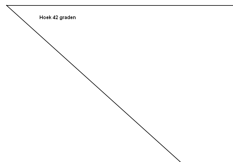

Beste edtbonep
Heb je de duo-lnb wel op de juiste schuinte ingesteld?
Hij moet 42 graden schuin staan, d.w.z. als je naar de binnenzijde van de schotel kijkt moet de rechter kop een stuk lager staan dan de linker kop.
Gebruik de bijgevoegde tekening.
Print deze uit, knip hem uit en plak hem aan de achterzijde tegen de duo-lnb.
De schuine lijn moet nu horizontaal staan.
