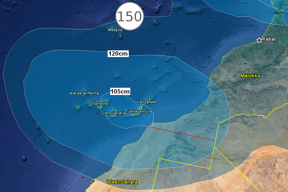

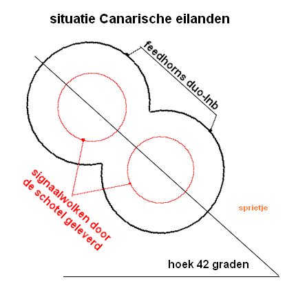

Sprietje Geplaatst: 3 december 2013 Geplaatst: 3 december 2013 Beste edtbonep Als ik het dus goed begrijp heb je de schotel niet versteld. Tsja, dan zul je niets ontvangen als je de kop van de Astra 23,5 in de klem zet. Met een schotel van 90cm breed en 100cm hoog heb je met een duo-lnb geen optimale ontvangst. Dat heb ik in bericht 60 ook al geschreven. Gebruik je een duo-lnb voor een 60cm-schotel, dan staan de koppen te dicht bij elkaar en gebruik je een duo-lnb voor een 80-85cm-schotel, dan staan de koppen te ver uit elkaar. Je zult dus een beetje moeten middelen anders gaat het niet goed lukken. Heb je de ontvanger wel goed ingesteld in het menu dus kiezen voor diseqc-1.0, dan Astra 19,2 op 1 of A en Astra 23,5 op 2 of B. Of heb je misschien een Canaldigitaal tuner die het zelf instelt? Maar hoe dan ook, de duo-lnb moet precies zo schuin staan als ik met die schuine lijn heb aangegeven. Dus een andere stand proberen heeft geen zin. Verder heb ik de footprint van de Astra 3B nog even bijgevoegd. Je ziet dat Tenerifa precies op de grens ligt dat je een schotel nodig hebt van 105cm breed om ook de moeilijke transponders goed te kunnen ontvangen. Moeilijke zenders zijn Eurosport HD en History HD en de moeilijkste is NGC Wild HD. Ik vraag me af of jij onder iets minder goede weersomstandigheden vernoemde drie zenders goed zal ontvangen met een 90cm brede schotel.

Sprietje Geplaatst: 4 december 2013 Geplaatst: 4 december 2013 Beste edtbonep Als het alleen om de radiozenders gaat, dan kun je inderdaad met minder signaal toe. Ja en als je de kop van de 23,5 in de houder zet, moet de schotel inderdaad naar de andere satelliet gericht worden. Maar zoals ik al eerder schreef, heb ik zo mijn bedenkingen of of je hem wel in de 23,5 kunt zetten want dan krijg je hem denk ik niet schuin genoeg omlaag. Dus zul je de kop van de 19,2 wel in de klem moeten zetten maar de schotel zul je waarschijnlijk wel een heel klein beetje moeten verstellen om beide koppen te middelen voor beide satellietsignalen. Bekijk de bijgevoegde tekening. Dan zie je dat de signaalwolken van beide satellieten iets dichter bij elkaar liggen dan de afstand van de twee feedhorns. Als de schotel heel precies op de Astra 19,2 staat uitgericht, dan zal de signaalwolk van de Astra 23,5 niet goed in de feedhorn van de Astra 23,5 terecht komen. De schotel zal dus iets versteld moeten worden zodat beide signaalbundels een klein beetje uit het midden van de feedhorns komen te liggen. Dit kan dus betekenen dat zowel de elevatie van de schotel iets aangepast moet worden en ook de richting.
