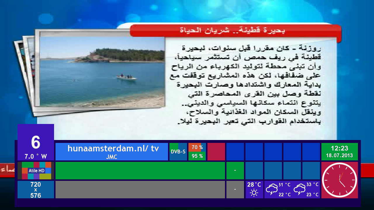

Hier een screenshot van de infobalk:
Onderaan rechts, de weersverwachting, met links 28 graden en zonnig, niks mis mee natuurlijk.
Maar dit zou toch, over een hele dag gezien, moeten veranderen. Toen ik opstond was het 22 en op de infobalk al 28 graden.
Nu, 13.45 u. hier, is het 33.5 in de schaduw, maar de 28 blijft maar staan.
In het speciale menu voor de balk, kan je van alles veranderen, en de tijdinterval staat automatisch op 5, heb dit teruggebracht naar 1, helaas niet de oplossing.
Wie weet de oplossing wel?.
O ja, de zender bij de infobalk is natuurlijk Nederland 4 (NPO 4).

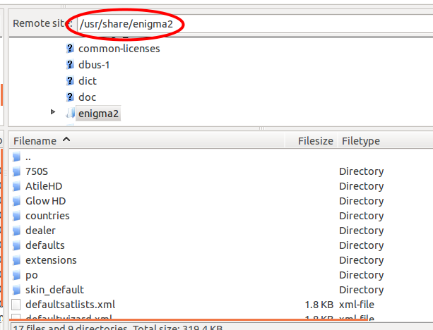

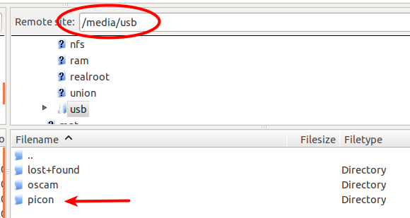

Weet niet of het iemand al was opgevallen, maar de 'picon-folder' gaat nu automatisch naar de aangesloten USB stick.
Kwam hier achter toen ik de USB stick had aangesloten en ik picons had gedownload.
Deze had ik op de Vti 5.1 via een symbolic link naar de USB stick verplaatst.
Dit wilde ik nu ook doen, maar kon in de folder usr/share/enigma2 niets vinden ... maar toch had ik per kanaal picons.
Toen via de terminal ingelogd op de box met tot mijn verbazing kwam de 'find' command met deze plek naar boven media/usb/picon.
Dus voor de mensen die altijd al wilden dat de picons op de USB komen i.p.v. in de flash ... men heeft dit nu ingebouwd.
Dit zal natuurlijk alleen maar werken als er ook een USB media beschikbaar is.
