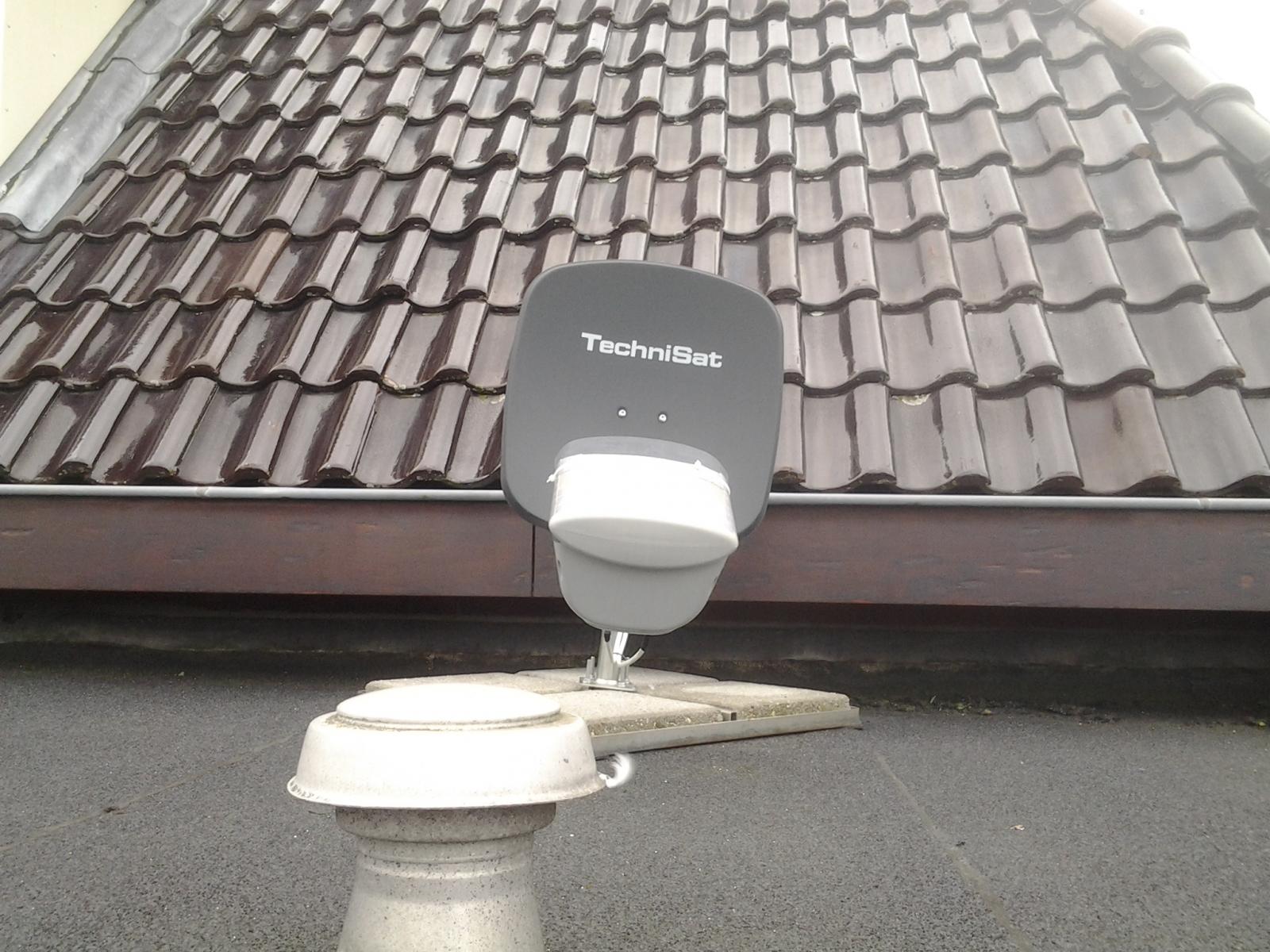

Technisatstarter Geplaatst: 8 september 2014 Geplaatst: 8 september 2014 Hallo ik ben dus ook nog maar eens bezig gegaan met het iets scheef zetten van de schotel hellend naar oost. Temeer omdat er toch wel veel zenders op de hotbird zijn die ik maar net kan pakken en die dus snel wegvallen. Ik moet zeggen dat de 19.2 de 23.5 en de 28.5 beter zijn geowrden ongeveer 5 % maar op de hotbird blijft het lastig. Ik krijge ze wel beter maar dat gaat dan ten kostte van de andere satelieten emt een 7 tot 10 %. Ik stelde het geheel nu af naar de zenders die ik nite wil missen en heb op de hotbird ook vele goede zenders van 60 a 70 % maar ook veel die er net wel of niet zijn. Blijkbaar de is het alstig ze alle 4 goed te pakken in Groningen?? bijlijge de schuinstand nu.
Erwinnaar Geplaatst: 8 september 2014 Geplaatst: 8 september 2014 Hallo ik ben dus ook nog maar eens bezig gegaan met het iets scheef zetten van de schotel hellend naar oost. Temeer omdat er toch wel veel zenders op de hotbird zijn die ik maar net kan pakken en die dus snel wegvallen. Ik moet zeggen dat de 19.2 de 23.5 en de 28.5 beter zijn geowrden ongeveer 5 % maar op de hotbird blijft het lastig. Ik krijge ze wel beter maar dat gaat dan ten kostte van de andere satelieten emt een 7 tot 10 %. Ik stelde het geheel nu af naar de zenders die ik nite wil missen en heb op de hotbird ook vele goede zenders van 60 a 70 % maar ook veel die er net wel of niet zijn. Blijkbaar de is het alstig ze alle 4 goed te pakken in Groningen?? bijlijge de schuinstand nu.20140908_184819.jpg Leuk verslagje. Sprietje zal het zeker weten, maar ik vermoed dat die nu wel heel schuin staat. Pakt die de SF Info uit Zwitserland? Met welke ontvanger meet je de waardes?
Sprietje Geplaatst: 8 september 2014 Geplaatst: 8 september 2014 Ook ik heb de indruk dat de schotel nu veel schuiner staat dan 2,5 graden. Heb je de waardes aangehouden die ik in bericht 53 heb gegeven?
