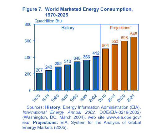

Als ik de bijgevoegde grafiek volg en deze toepas op de aangeven prijs bij mijn terugverdientijd op 2025 dan klopt dit.
Dan is mijn investering afbetaald en verdien ik eraan.
Als ik een bedrag van 8.000 euro op mijn spaarrekening laat staan heb ik amper een opbrengst van 0.5 % ( getrouwheidspremie meegerekend ) , kun je zelf uitrekenen.
Ben nu 62 jaar , tegen 2025 74 jaar . Is er ergens een studie die mijn toekomst kan vertellen ? Waar ben ik in 2025 , onder de groene zoden ?
bron : http://www.hoesnel.nl/energie_ontwikkeling/energie-consumptie-2025.html#EIA-voorspelling
