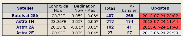

Sprietje Geplaatst: 24 juli 2013 Geplaatst: 24 juli 2013 (aangepast) Beste Creatura Ik zie de logica niet in van deze manier van middelen. De Eutelsat 28B zendt niet meer uit. Op de Astra 2A zitten maar 8 ongecodeerde zenders, de rest is allemaal gecodeerd. De enigste satellieten die dus interessant zijn zijn: Eutelsat 28A op 28,73E Astra 1N op 28,27E Astra 2F op 28,2 E Het midden van de uitersten van 28,2 en 28,73 is 28,465. Waarom dan op 28,325 zetten? 24 juli 2013 aangepast door Sprietje

Sprietje Geplaatst: 24 juli 2013 Geplaatst: 24 juli 2013 Uitrichten op een satelliet die niet bestaat is een beetje moeilijk. De satelliet die het dichtst bij het midden der uiterste satellieten ligt is de Astra 1N. Die zit daar 0,195 graad vandaan. Je kunt dus het beste een zwakke zender van de Astra 1N opzoeken. Welke dat is weet ik ook niet. Je zou dus even op je satelliettuner de frequenties tussen 10714H en 10936V en frequentie 12207V kunnen bekijken welke de minste signaalkwaliteit geeft en daar je schotel op afstellen. Nu moet ik wel zeggen dat pas bij een flinke grote schotel je verschil gaat merken op welke satelliet van de 28,2-28,5 graden oost positie je de schotel uitricht.

Sprietje Geplaatst: 25 juli 2013 Geplaatst: 25 juli 2013 Beste Littlesat Om te kijken welke satelliet van de satellietengroep het meest centraal staat, is twee cijfers achter de komma geen onzin. De maximale declination ligt tussen de 0,01 en 0,06 graden, zie bijlage. Om geen al te grote afrondingsfouten te krijgen, zou ik er zeker rekening mee houden.
