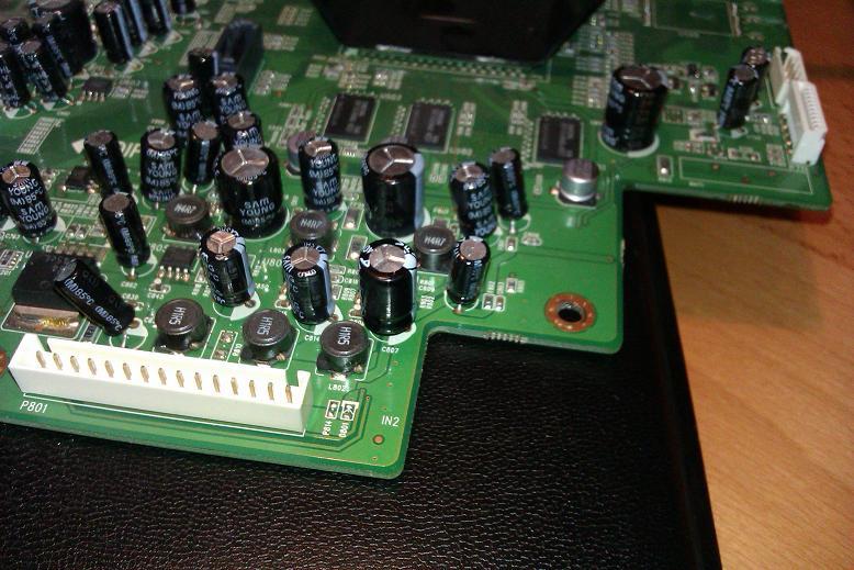

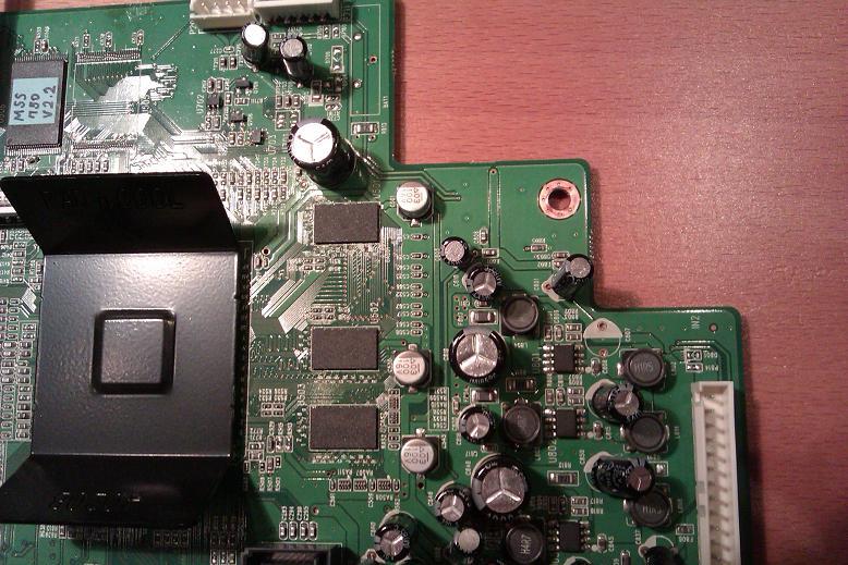

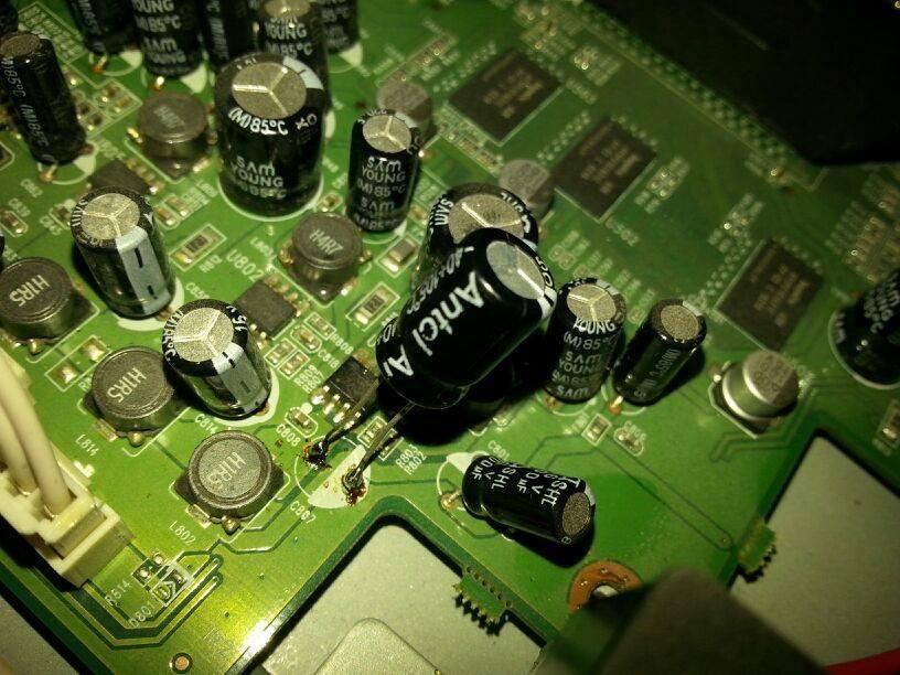

c807, c814 en u801 heb ik vervangen. Dit nadat ik op diverse fora al e.e.a. gelezen had.

C807 ook hier vervangen en tot nu toe werkt het weer.
Voor mijn werk kom ik ook geregeld defecte elco's tegen, daarom ook hier een iets zwaarder type er weer ingezet.

En hier ook een gevalletje rode led. Ipv 16 volt een 25 volte elco teruggeplaatst.
Ook hier al een tijdje problemen met opstarten en vastlopers (meerdere keren inschakelen).
Nu looptie weer als een zonnetje.

Ik kijk met verbazing naar het soldeer werk. Waarom niet even het plaatje los halen en aan de achterkant even met een tin zuiger het netjes te doen. Dit kan door de meer verhitting meer schade toe brengen. En mocht u geen tin zuiger hebben, neem dan even een stukje buitenmantel van coaxkabel ja juist al die gevlochten draadjes. je maakt daar een plat strookje van en legt dit op de plaats om het tin in dat strookje te zuigen...en zie de gaatje zijn keurig open. nieuwe elcootje erin en vast zetten en draadjes afknippen.
Als ik eerlijk mag zijn, wat ik zie is prutswerk. Maar als jullie er tevreden mee zijn. En als jullie het zo zouden terug krijgen van de fabriek, was hemel en aarde te klein.
Let wel, dit is mijn mening, die van u kan anders zijn.
