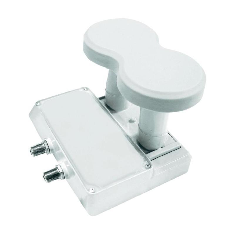

sjak0 Geplaatst: 26 juli 2013 Delen Geplaatst: 26 juli 2013 hallo. ik woon de meeste tijd in polen. en heb hier al jaren satt, enkele kop met topfield tuner. en wou overstappen ivm dus de hd zenders en heb vorige week in nl een monoblok GT-TM03 gekocht(nieuw) en een tuner M7. heb van alles geprobeerd,ook dus de rechterkop centraal gezet,en de linkerkop (als men van de kop naar de schotel kijkt)dus links en iets gekanteld. nope,nada, wel astra 1 maar geen astra 3. dus de oude kop erweer op gezet, maar wel de m7 aan gesloten. als ik nu in de instellingen dan kijk, zie ik bij diseqc A - astra 19 - goed signaal zie ik bij diseqc B - astra 23 - goed signaal zie ik bij diseqc C - astra 28 - goed signaal. dus dit snap ik niet, sorry, met 1 gewone kop, denk nu zelf?? dat dan jaren de schotel niet goed op de astra 1 stond? wie kan mij uitleg hierover doen aub, en hoe ik dan wel met de monoblok de astra 1 en 3 kan ontvangen? bij voorbaat mn hartelijke dank uit polen.(ong 100 km onder gdansk) Link naar reactie Delen op andere sites Meer opties om te delen...
mebo870 Geplaatst: 26 juli 2013 Delen Geplaatst: 26 juli 2013 Het verwonderd me niet dat je geen ontvangst krijgt met die GT-TM03 als je deze zou gebruiken op een 80 cm schotel Dat is er een voor 3 graden terwijl Astra 19.2 en Astra 23.5 wel 4.3 graden van elkaar staan. The key to happiness. Stay away from idiots Link naar reactie Delen op andere sites Meer opties om te delen...

Sprietje Geplaatst: 27 juli 2013 Delen Geplaatst: 27 juli 2013 Bij een 3 graden monoblock hoort normaal een 80-85cm brede schotel maar dit is gelijk aan een 4,3 graden monoblock voor een 60cm-schotel. Dit is ook makkelijk uit te rekenen want (3:4,3) x 85 = 60. Hij is dus vergelijkbaar met een CanalDigitaal duo-lnb. De GT-TM03 is in de omgeving van Grudziadz te gebruiken op een schotel van maximaal 70cm breed zoals bijv. een Triax 78 maar op een Triax 64 of andere 60cm brede schotel past hij het beste.Het monoblock of duo-lnb moet daar gewoon horizontaal staan.Hoewel zowel de Astra 19,2 als de Astra 23,5 in de omgeving van Grudziadz even sterk zijn, zou ik toch de kop van de Astra 23,5 in de klem zetten omdat je voor de zenders van de Astra 23,5 meer signaal nodig hebt. Link naar reactie Delen op andere sites Meer opties om te delen...

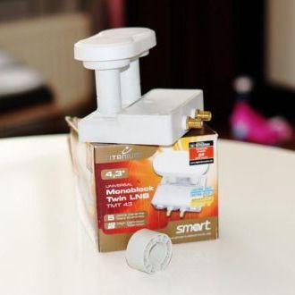

Sprietje Geplaatst: 29 juli 2013 Delen Geplaatst: 29 juli 2013 Beste sjak0 Helaas heb jij een verkeerde duo-lnb (ook wel monoblock genoemd) gekocht die gewoon niet past opdie schotel van 80cm breed en 90cm hoog. Ik heb het voor je uitgerekend voor omgeving Grudziadz. Daar moet je een duo-lnb ofwel monoblock hebben voor een 80-85cm schotel. Als eerste keus voor een monoblock met twee aansluitingen zou ik de Inverto Twin Monoblock 23mm LNB ,4.3° for 80cm dish IDLB-TWNM22-MNO43-8PP aanbevelen, zie:http://www.inverto.tv/products/product.php?section=1&id=253Als tweede keus waar makkelijker aan te komen is en ook goedkoper is kun je de Smart Titanium TMT43 Twin Duo LNB (Astra 1 & 3) nemen, zie de twee bijlages.Het monoblock moet precies horizontaal staan en het is het beste de kop van de Astra 23,5 in de klem te zetten en de schotel ook op die satelliet af te stellen.Wat betreft het signaal dat jij meet:Je moet niet naar de signaalsterkte kijken maar naar de signaalkwaliteit en die kan met een enkele lnb nooit voor 3 satellieten tegelijk een fatsoenlijke waarde aangeven. Link naar reactie Delen op andere sites Meer opties om te delen...
