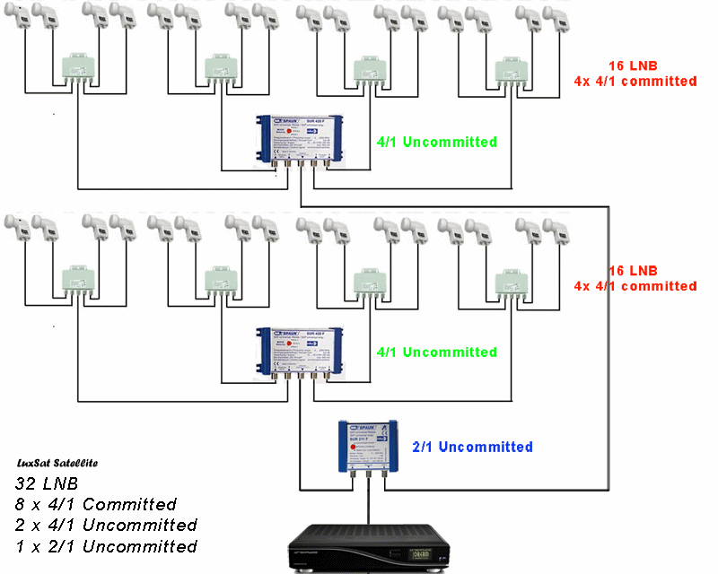

Sprietje Geplaatst: 10 januari 2014 Delen Geplaatst: 10 januari 2014 (aangepast) Beste Maslow Op één tuneringang van een satellietontvanger kun je wel 32 of meer schotels of lnb’s aansluiten, zie bijlage. Dat wordt allemaal geregeld door de diseqc-switch(es). De vier diseqc-switches die dus in een monoblock-quad zitten regelen dat één van beide koppen ingeschakeld worden. 10 januari 2014 aangepast door Sprietje Link naar reactie Delen op andere sites Meer opties om te delen...
