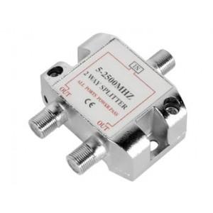

Een coax van een goed merk (Hirschman Belden) dus geen Gamma of praxis doet wonderen. Een mis aanpassing aan je antenne ingang kan ook roet in het eten gooien. Dus zorg voor goede coax kabel en connectors. Neem nooit geen splitter die je gewoon in de wandcontactdoos kan drukken ik split de kabel direct  vanuit het punt waar de kabel binnen komt  en split deze met deze splitter post-33346-0-84538800-1374999553_thumb.jpg dan krijg je 1 uitgang naar de woonkamer en 1 uitgang naar boven. werkt altijd optimaal. maar dan moet je wel aan allebei uitgangen een TV-Radio wantcontactdoos hebben zitten.
