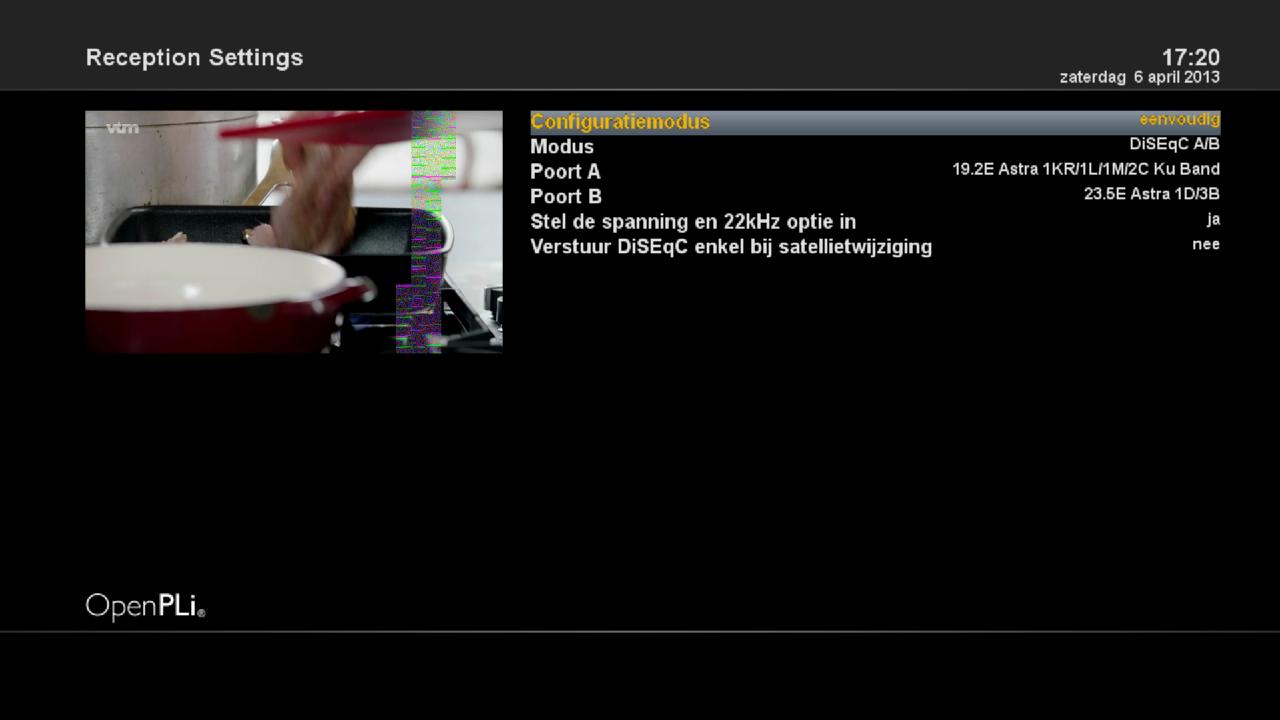

in vuduo; de kaart rechtstreeks in bovenste slot steken.
               de kaart stevig indrukken met chip naar onder en naar voor.
softcam (Cccam2.3) installeren.
in tunerconfiguratie deze instellingen zetten(screenshot)
dit doe je voor zowel tunerA als tuner B
box in afsluit menu volledig herstarten(niet enkel enigma)

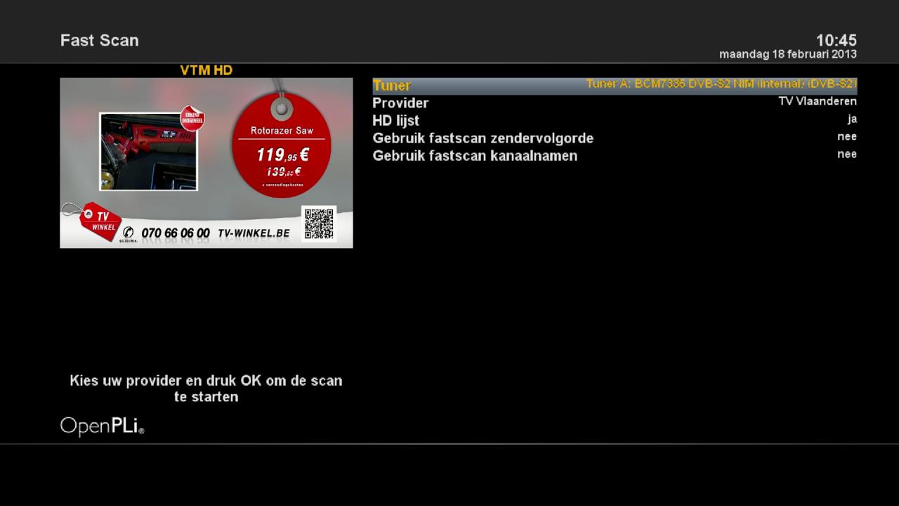

dan in menu <zenders zoeken> doe je een fastscan met deze instelling(screenshot)
nu zou je in principe moeten kunnen kijken.
indien het niet lukt of nog verdere vragen, wij staan ter uwe beschikking ;)
grtz Philip

Als ik het een beetje volg en mee ben staat u instelling niet volledig juist, bij de instelling van de transponders moet je op het eerste deel u transponders ingeven en dan bij deel 2 moet je gelijk aan transponder1 zetten .
Dan kun je kijken en opnemen
Dirk
mag ik je ff corrigeren; we spreken over tuners(transponder is iets anders)
bij tuner instellingen mag je bij tuner B zetten <gelijk aan tunerA> ofwel zoals in screenshot
van mijn post hierboven.
het mag dus beide.
grtz Philip
