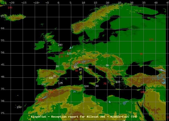

Weet iemand hoe groot mijn schotel moet zijn om deze te kunnen ontvangen?
Ik woon in Antwerpen.

als ik het goed lees, kan je hem met een 80cm ontvangen in Antwerpen....

Ligt er aan waar je woont, misschien al een paar zenders in A´pen met 80 cm.
Weinig of niks met 120 cm., in noord Nederland.
150 cm. wordt aangeraden, met volgende LNB:  Inverto Black Ultra.
Ik had indertijd in Breda een 120 cm. Triax met Inverto Black Ultra en kon, ik meen de verticale freqs mee ontvangen en soms wat horizontale.
Dus, ook voor regenreserve, minimaal 120 cm. doormeter nemen.

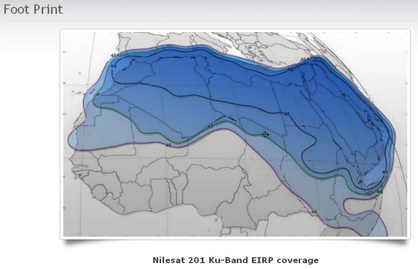

De gecodeerde zenders Sport +6, +7, +8, +9 en +10 zitten op de Middle East Beam van de Nilesat 201 op 11958H. In midden Spanje is de veldsterkte 46 dBw (zie footprint) en daar is dus al een schotel van 80cm nodig.
Voor Antwerpen zal dus inderdaad wel een schotel van 150cm noodzakelijk zijn om deze zenders op een horizontale polarisatie te kunnen ontvangen.
