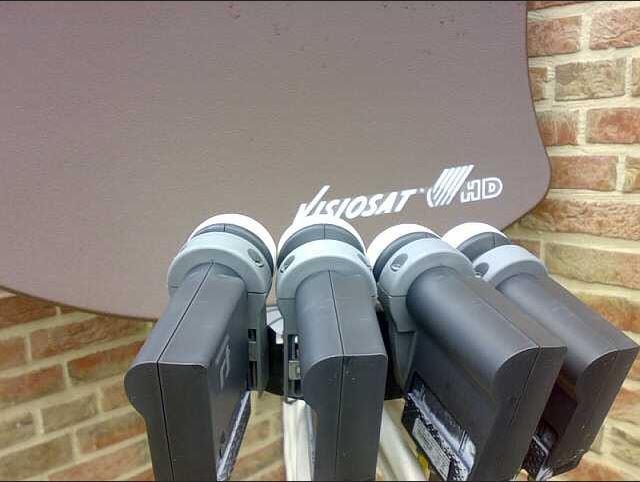

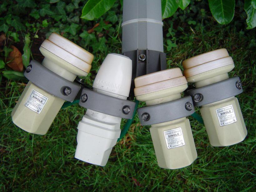

Sprietje Geplaatst: 6 augustus 2013 Delen Geplaatst: 6 augustus 2013 Ventura laat wel een foto zien dat op een Visiosat 4 lnb’s geplaatst kunnen worden met feedhorns van 60mm maar op bijgevoegde foto is toch duidelijk te zien dat daar wel flink wat wringwerk voor aan te pas moet komen want normaal gesproken is die ruimte er gewoon niet, zie bijlage 1. Op bijlage 2 zie je een Visiosat met 4 lnb’s die erg mooi zijn afgesteld. Ze staan precies in de holle boogvan de Clarkebelt (groene lijn). De rode lijn is een rechte lijn. Link naar reactie Delen op andere sites Meer opties om te delen...

Eduard07 Geplaatst: 6 augustus 2013 Delen Geplaatst: 6 augustus 2013 Ventura laat wel een foto zien dat op een Visiosat 4 lnb’s geplaatst kunnen worden met feedhorns van 60mm maar op bijgevoegde foto is toch duidelijk te zien dat daar wel flink wat wringwerk voor aan te pas moet komen want normaal gesproken is die ruimte er gewoon niet, zie bijlage 1. Op bijlage 2 zie je een Visiosat met 4 lnb’s die erg mooi zijn afgesteld. Ze staan precies in de holle boog van de Clarkebelt (groene lijn). De rode lijn is een rechte lijn. Ik had ook verwacht dat Ventura de situatie uit afbeelding 1 bedoelde. En daarbij is dan geen manoeuvreerruimte om de Alps in de houder ver naar voren te schuiven, zoals de foto laat zien. De lnb's van Astra 1 en 2 zouden dan toch belemmerd worden in hun rendement? Vu+ Duo2 + PLi 4.0 + Fuba DAA110 + Stab 120Vu+Solo2 + Fuba DAA 850 + multifeed met 2 twin Alps + 1 quattro Alps + 1 twin MTI + PLi 4.0 Link naar reactie Delen op andere sites Meer opties om te delen...

badkarma777 Geplaatst: 6 augustus 2013 Auteur Delen Geplaatst: 6 augustus 2013 Oke , hij doet t!! ik moest de kanalenlijst even opnieuw laden voor astra 3. Die tekening van sprietje is super. Bedankt iedereen voor t meedenken/helpen. Link naar reactie Delen op andere sites Meer opties om te delen...
