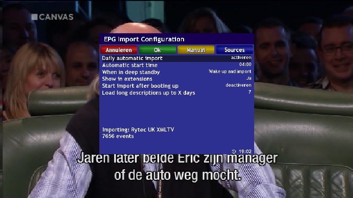

Bij mij werkt op Duo met VTi 6.0.0 EPG Import goed, heb wel de EIT EPG in het menu uitgeschakeld, ook voor de Infobar.
Je moet met EPG Import eerst de plugin installeren, dan de ontvanger middels menu even uitzetten, dan ook nog met netschakelaar en dan weer aan**.
Dan open je EPG Import, bij "sources" de landen aanvinken waar van je de EPG wilt hebben en dan OK.
Met de gele knop kan je dan eenmalig importeren.
**: Dit herhalen nadat je de tijd en activeren hebt veranderd, evt. ook bij When in deepsleep op Wake up and import zetten.
Dan MOET het werken.
Voor EPG Import, moet je ontvanger wel met je modem/router verbonden zijn.

je moet maar eentje in epg-import (en of CrossEPG) aanvinken
als je meerdere voor UK aanvinkt gaat het mis
bovendien is het ook afhankelijk van wanneer je die gegevens laat inlezen (per timer)
ik heb gemerkt dat je beter om 10:00 uur kunt inlezen via EPG-import
ciao

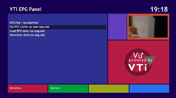

Verder zag ik jouw post in een ander forum (http://www.vuplus-support.org/wbb3/index.php?page=Thread&threadID=57281 - 3e plaatje import wissen)over instellen van de EPG opslag wat ik ook nog even ga checken.
Waar kan ik dat scherm precies vinden?

Epg.dat weggegooid.
In elk geval zijn nu de EPG gegevens van Nederland en Duitsland nu ook weg ;)
Ik heb de gegevens manual geladen en geladen maar nog steeds niks... of moet ik weer tot morgen wachten?

Ik heb nu de EPG van. Nederland en Duitsland wel maar de Engelsen nog steeds niet. Het is niet de EPG die de zender meestuurt want ze gaan 7 dagen vooruit i.p.v. 2 dagen. Ik vind dat wel merkwaardig maar we zullen over 24 uur ens kijken of het dan volledig is. Wel raar dat het niet meteen werkt maar na een etmaal, alsof de data maar 1 x per dag wordt ververst.

je zou nog kunnen proberen of je met epg import een manuele import kan doen.Epg import plugin selecteren, dan de gele knop en kijken of manueel wel werkt. Gaat dat niet dan is er iets anders aan de hand.
