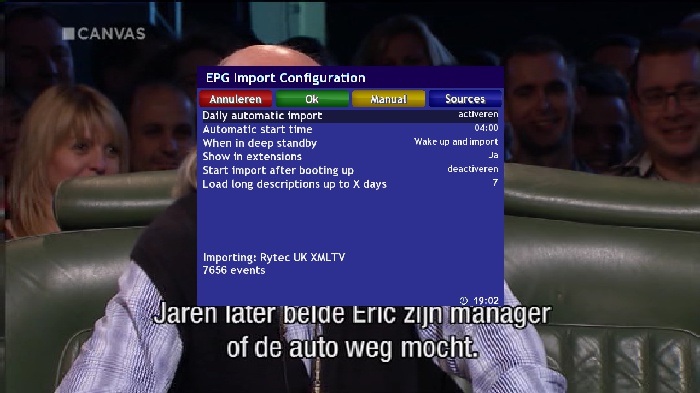

Ik heb nu de EPG van. Nederland en Duitsland wel maar de Engelsen nog steeds niet. Het is niet de EPG die de zender meestuurt want ze gaan 7 dagen vooruit i.p.v. 2 dagen. Ik vind dat wel merkwaardig maar we zullen over 24 uur ens kijken of het dan volledig is. Wel raar dat het niet meteen werkt maar na een etmaal, alsof de data maar 1 x per dag wordt ververst.

je zou nog kunnen proberen of je met epg import een manuele import kan doen.Epg import plugin selecteren, dan de gele knop en kijken of manueel wel werkt. Gaat dat niet dan is er iets anders aan de hand.
Ja dat heb ik gedaan en de events worden ook geladen. Vervolgens heb ik wél de Nedelandse en Duitse informatie maar de Engelse dus niet.

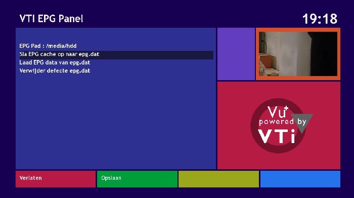

na een dag loopt het, zo was het altijd al bij mij
ik heb dat echt maar twee keer gehad, toen heb ik de EPG.dat via de VTI systeemgereedschappen gewist (die staat in de root van hdd)
dan de box uitgeschakeld per menu
dan de box ingeschakeld en de epg manueel geimporteerd via het plugin
dan de box officieel laten herstarten, opdat de EPG.dat opnieuw op HDD geschreven wordt en bij boot ingelezen wordt
wat is de datum:uur van je Huidige EPG.dat op de hdd?

Wat jij gedaan hebt heb ik gisteren ook al een paar keer gedaan, maar ik ga jouw volgorde nog eens proberen.
ciao
Zoals jij het beschrijft moet het goed werken. Ik heb inderdaad geen gegevens nadat ik de epg.dat heb gewist en opnieuw heb opgestart. Daarna de Nederlandse, Duitse en Engelse manual ingelezen in epgimport, weer uitgeschakeld, opgestart. De Nederlandse zenders zijn weer 7 dagen gevuld... de Duitse zenders bijna (ook enkele zenders zijn leeg gebleven) en de Engelse..... compleet leeg. Frustrating!
Ik zou je bijna vragen mij jouw epg.dat te willen sturen, maar zie dat de file 4.32 MB is. De file is van vandaag 18:29, dus die is van zojuist.
Nog een ding: bij het manual updaten zie ik de UK gewoon vullen dus ja, ik weet het echt niet meer.

Nog een keer epgimport manual gedaan. Wat je ook nog kan doen is de cache opslaan naar epg.dat, dan hoef je de tuner niet opnieuw op te starten. Ik heb nu alle zenders weer... Op de Engelsen na.... Grrrrr.....
De epg.dat is nu 8.89 MB, behoorlijk groter dus.

wat je kan proberen is de epgimport plugin verwijderen, dan uit /etc/enigma2 het bestand epgimport.conf even hernoemen naar epgimport.conf.old. Dan box herstarten en de epgimport plugin opnieuw installeren. De epgimport plugin starten en selecteren welke items je wil importeren. Dan handmatig importeren en weer kijken of het dan werkt.
Wellicht staat er iets vreemds in die epgimport.conf. Jammere is dat je er niet in kunt kijken met een editor.
