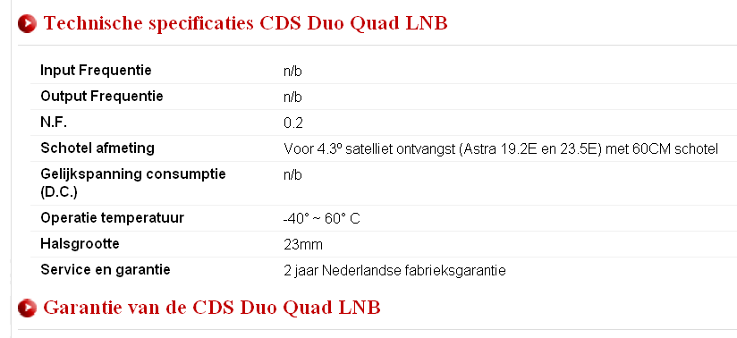

Sprietje Geplaatst: 10 augustus 2013 Geplaatst: 10 augustus 2013 CanalDigitaal-duo-lnb’s zijn Inverto-lnb’s en daar zit 2 jaar garantie op.
Willards Geplaatst: 10 augustus 2013 Auteur Geplaatst: 10 augustus 2013 Vreemd, ik had met canal digitaal gebeld en die vertelden me dat er enkel garantie op de receiver zit.. Maar ik heb inmiddels een nieuwe lnb gehaald, echter nog steeds precies hetzelfde probleem
