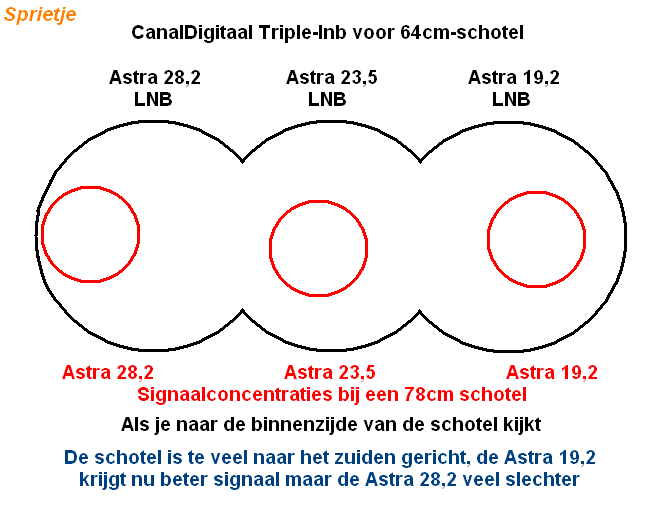

Sprietje Geplaatst: 17 augustus 2013 Geplaatst: 17 augustus 2013 (aangepast) Het is belangrijk dat de schotel heel erg precies op de Astra 23,5 wordt uitgericht om er voor te zorgen dat de signaalconcentraties van de twee buitenste satellieten beide precies even ver uit het midden komen te staan, zie bijlage. Stel dat je de schotel iets te ver de ene kant op hebt staan, dan wordt de ontvangst van de Astra 19,2 beter maar die van de Astra 28,2 slechter want die komt nog meer uit het midden te liggen. Misschien ontvang je de Astra 28,2 dan helemaal niet meer. Hetzelfde geldt als je de schotel iets te veel in de andere richting draait. Dan wordt de ontvangst vande Astra 28,2 beter maar die van de Astra 19,2 slechter of je ontvangt hem helemaal niet meer. Een triple-lnb op een Triax 78 afstellen is een heel secuur werkje waar je enige tijd mee bezig bent. Controleer ook of de elevatie optimaal staat. 17 augustus 2013 aangepast door Sprietje

Sprietje Geplaatst: 17 augustus 2013 Geplaatst: 17 augustus 2013 Ik heb nog even een tekening gemaakt wat er gebeurt als je de schotel te veel naar het zuiden richt. De Astra 19,2 krijgt beter signaal maar de Astra 28,2 slechter.Hetzelfde gebeurt natuurlijk als je de schotel te veel naar het oosten draait. Dan krijgt de Astra 28,2 beter signaal maar de Astra 19,2 slechter.

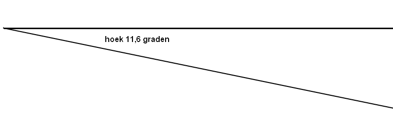

Sprietje Geplaatst: 23 augustus 2013 Geplaatst: 23 augustus 2013 Tja Peter38, dat is dan heel erg in je nadeel dat je er bijna niet bij kon en dat alles flink geoxideerd was.Dat maakt het extra lasig want het is zonder deze problemen al lastig de schotel goed af te stellen. Daarom adviseer is een triple-lnb op een Triax 78 alleen maar voor mensen met ervaring in schotels afstellen. De schotel staat pas goed als de Astra 19,2 en de Astra 28,2 ongeveer even sterk binnenkomen. In Duiven bij Arnhem moet de triple-lnb 11,6 graden schuin staan, zie bijlage
