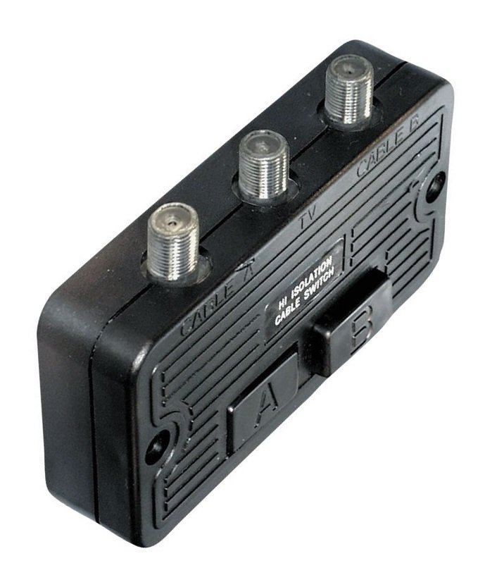

Zoals a33 al schrijft kun je gewoon een handbediende schakelaar nemen als je toch nooit op twee plaatsen tegelijk kijkt. Die kost in Nederland €10,-
Had de vorige post en deze van a33 niet gezien .... 🧐
die oplossing lijkt me handiger dan het manueel versteken van de connectoren 😀
ik heb dat hier nog nergens gezien, ik zal eens kijken of ik dat ergens online kan bestellen.
Nu ik naar de foto kijk, ik zie cable A TV cable B ... ik zou TV A cable TV B verwachten ....
maar het resultaat zal wel het zelfde zijn zeker ?

Die manual A/B schakelaar schakelt inderdaad twee kanten op, maakt niet uit.

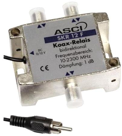

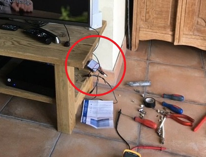

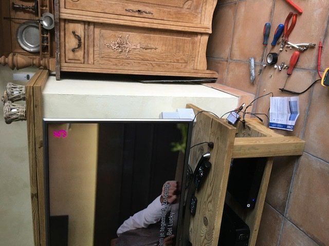

Dank voor tip Coax relais 12v.  Heb me een aangeschaft, en via een transfo 12v op een intelligent stopcontact , TV boven master , kan ik nu via Apple home met het commando ‘hé Siri, TV beneden aan of uit’ de TV beneden beheren 😃
thanks Sprietje en A33 voor jullie professionele hulp !
