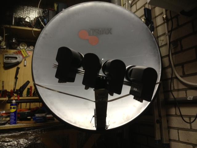

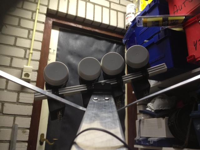

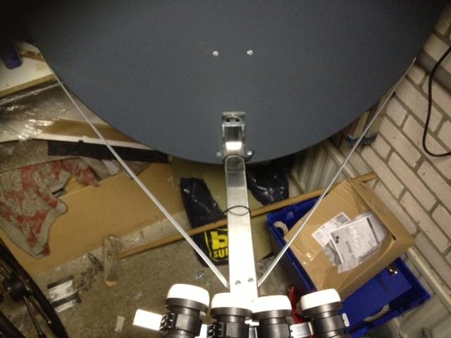

satdr Geplaatst: 9 september 2013 Auteur Delen Geplaatst: 9 september 2013 Nou heb ik verdorie toch die rail met 1 groef, in het zakje zag ik 2 groeven, dat heeft ie ook maar niet aan de voor/achterkant, aan de boven/onderkant heeft ie 2 groeven...... zucht. Wat past er niet goed aan die met 1 rail? Want hij heeft wel dezelfde lnb houders als die met 2 rails van jou foto. Verder alles vervangen door RVS op de TRiax, en RVS muurankers gemaakt in de muur met chemisch injectie, top methode! En ik heb nog even 2 steuntjes gemaakt voor de Triax LNB arm, weet echter nog niet hoe ik de verbinding met de arm en met de schotel zal maken, de pijpjes zijn van aluminium maar volgens mij gaat ijzer en alu niet goed, en ik moet gaatje boren in schotel, ben beetje huiverig. Vu+ Ultimo4k 1 FBC DVB-C en 1 FBC DUAL DVB-S2X OpenPli 7 Link naar reactie Delen op andere sites Meer opties om te delen...
blackeyes Geplaatst: 9 september 2013 Delen Geplaatst: 9 september 2013 (aangepast) gewoon boren als je maar een goeie scherpe boor gebruikt is het een fluitje van een cent maar boor eerst met een klein boortje en dan pas een grotere heb het zelf al meermaals gedaan zo 9 september 2013 aangepast door blackeyes vu duo//vuduo2//mutant hd51 4k // 65 inch lg4k 2 keer gibertini 100 // t90 // triax 88 Link naar reactie Delen op andere sites Meer opties om te delen...
satdr Geplaatst: 9 september 2013 Auteur Delen Geplaatst: 9 september 2013 Het gaatje maken moet wel lukken Maar gaat toch roesten lijkt me? Vu+ Ultimo4k 1 FBC DVB-C en 1 FBC DUAL DVB-S2X OpenPli 7 Link naar reactie Delen op andere sites Meer opties om te delen...

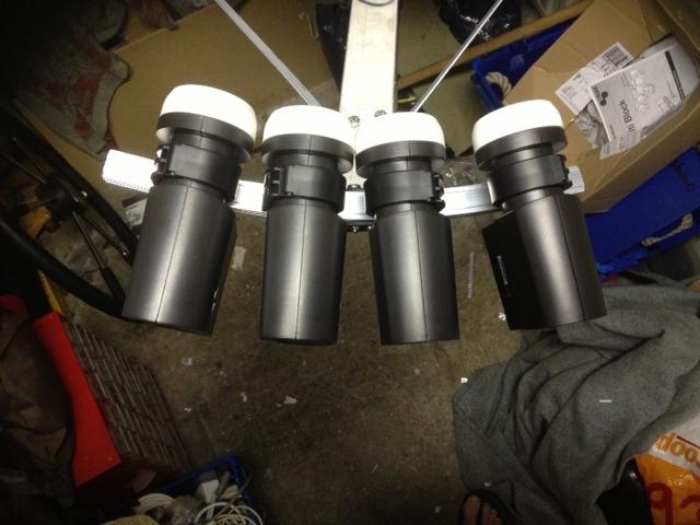

Sprietje Geplaatst: 9 september 2013 Delen Geplaatst: 9 september 2013 Bij de SAB-multirail staan de lnb’s 19mm hoger dan bij een Triax-multirail (zie de bijlage). Bovendienkijken de lnb’s iets meer omhoog. Vergelijk de positie van de lnb-houders van de SAB-rail maar eens met de single-lnb-houder die op deschotelarm zat. Link naar reactie Delen op andere sites Meer opties om te delen...
satdr Geplaatst: 9 september 2013 Auteur Delen Geplaatst: 9 september 2013 Ok duidelijk. Ga ik de echte halen, lijkt me toch beter. Wat vind je van de steuntjes? Zit nu nog met tape vast Vu+ Ultimo4k 1 FBC DVB-C en 1 FBC DUAL DVB-S2X OpenPli 7 Link naar reactie Delen op andere sites Meer opties om te delen...
blackeyes Geplaatst: 9 september 2013 Delen Geplaatst: 9 september 2013 (aangepast) een dotje kit op de moer en boutje en er ken niks roesten zo zit het bij mij al ong een jaar en ziet er nog perfect uit 9 september 2013 aangepast door blackeyes 1 vu duo//vuduo2//mutant hd51 4k // 65 inch lg4k 2 keer gibertini 100 // t90 // triax 88 Link naar reactie Delen op andere sites Meer opties om te delen...

satdr Geplaatst: 17 september 2013 Auteur Delen Geplaatst: 17 september 2013 Zo ik ben bijna klaar met mijn project, Triax 88 en Black Premium Quad van Inverto. Alle schroeven/bouten/moeren vervangen door rvs, schoren geplaatst, alleen ik zit nog een beetje te twijfelen over de afstelling van de multirail/schotel. Verschillende posts doorgespit en dishpointer geraadpleegd en toen kwam ik op het volgende voor Hilversum 1216BR : evaluatie 28.25 (het gemiddelde van de 4), en de skew 13- 6.1, 19,2-3.2, 23,5 - 6.2 en 28,2 - 9.4 (allen naar links, nog niet toegepast, eerst nog geodriehoek aanschaffen) De multirail heb ik 5,7 cm van links naar beneden gezet, maar lijkt een beetje veel ivm andere foto's hier. En dan zit ik ook nog met de afstand van de LNB's, ik heb dit uit een andere post aangehouden: Tussen de Hotbird en Astra 19,2 = 80mm Tussen de Astra 19,2 en 23,5 = 54mm Deze lukt niet en krijg ik niet kleiner dan 58mm Tussen de Astra 23,5 en 28,2 = 58mm Klopt dit een beetje? Alvast bedankt! Vu+ Ultimo4k 1 FBC DVB-C en 1 FBC DUAL DVB-S2X OpenPli 7 Link naar reactie Delen op andere sites Meer opties om te delen...
Sprietje Geplaatst: 17 september 2013 Delen Geplaatst: 17 september 2013 Beste satdr De koppen van de Astra 19,2 en 23,5 moeten tegen elkaar staan. De kop van de Astra 28,2 / Eutelsat 28,5 moet 1mm vrij staan van de kop van de Astra 23,5 staan. De kop van de Hotbird moet op 77mm van de Astra 19,2 kop staan gemeten van pukkeltje tot pukkeltje aan de voorzijde van de lnb. De rail moet 10,13 graden schuin staan, d.w.z. de kop van de Hotbird moet 34mm lager staan dan de kop van de Astra 28,2. Meet dit met een waterpas en een rolmaat. De skew van de lnb’s is als volgt: Hotbird 13 = 6 graden Astra 19,2 = 3 graden Astra 23,5 = 6 graden Astra 28,2-Eutelsat 28,5 = 13 graden De schotel optimaal uitrichten op de Astra 23,5, niet op de Astra 19,2. Link naar reactie Delen op andere sites Meer opties om te delen...

satdr Geplaatst: 19 september 2013 Auteur Delen Geplaatst: 19 september 2013 Vandochtend opgehangen, net klaar toen begon het te regenen. Dus niet meer kunnen finetunen. Nl 1 hd 85% bvn astra 19.2 93 % at5 astra 23.5 81 % canal+ family2 hb 13 81% Bbc one hd 28.2 78 % Channel4 HD 28.2 100% 16,9 db !! Mij hoor je niet klagen Wat een genot, bedankt Sprietje, en alle anderen die geholpen hebben! Vu+ Ultimo4k 1 FBC DVB-C en 1 FBC DUAL DVB-S2X OpenPli 7 Link naar reactie Delen op andere sites Meer opties om te delen...
