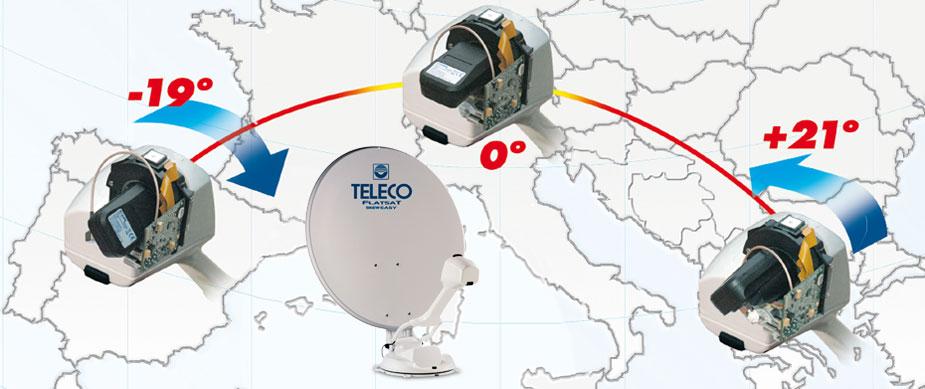

maja Geplaatst: 10 september 2013 Geplaatst: 10 september 2013 Een vriend van mij is ook met de camper daar in de buurt geweest. Het probleem zit hem in de skew je moet de lnb verder naar links draaien en dat uitproberen hij had overigens goed beeld nadat hij dat gedaan had. Met een duo lnb gaat dat niet tenminste als je 2 satellieten tegelijk wilt ontvangen. Hij gebruikt een oyster antenne van 85 cm.
Sprietje Geplaatst: 10 september 2013 Geplaatst: 10 september 2013 Beste maja Gelukkig komen er tegenwoordig steeds meer zelfzoekende schotels met een ingebouwd GPS-systeem. Hierdoor weet de satellietschotel precies waar die zich bevindt en kan dus de skew van de lnb bepalen via een rekenprogramma. Veel camperschotels van een aantal jaren geleden hadden dit nog niet en dan was het zeker prijs in midden en zuid Spanje en zeker ook in Portugal. Ze konden de Astra 23,5 niet meer ontvangen. Een aanpassing van 15-25 graden skew, en het probleem was verholpen. In deze streken is een 85cm-schotel ook een vereiste. Zie het automatisch instellen van de skew met behulp van een elektromotortje in de bijgevoegde afbeelding.
