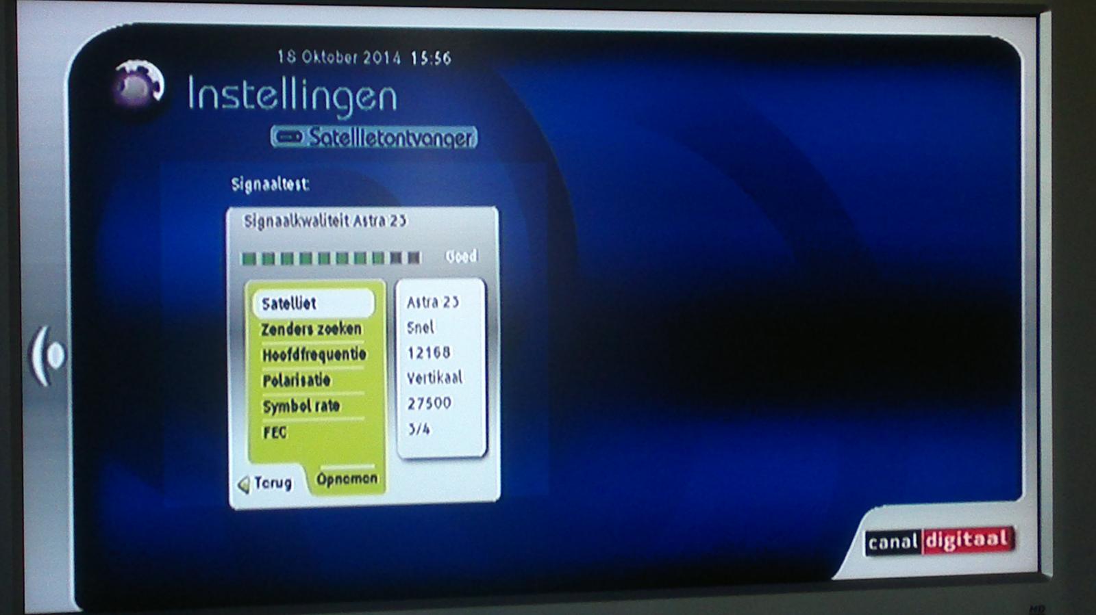

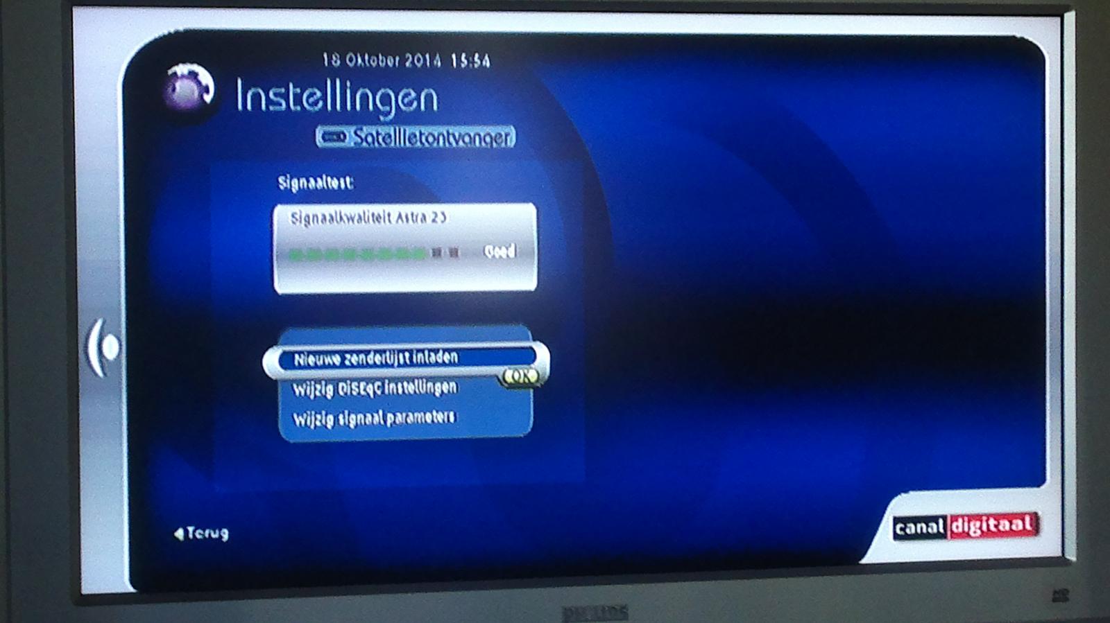

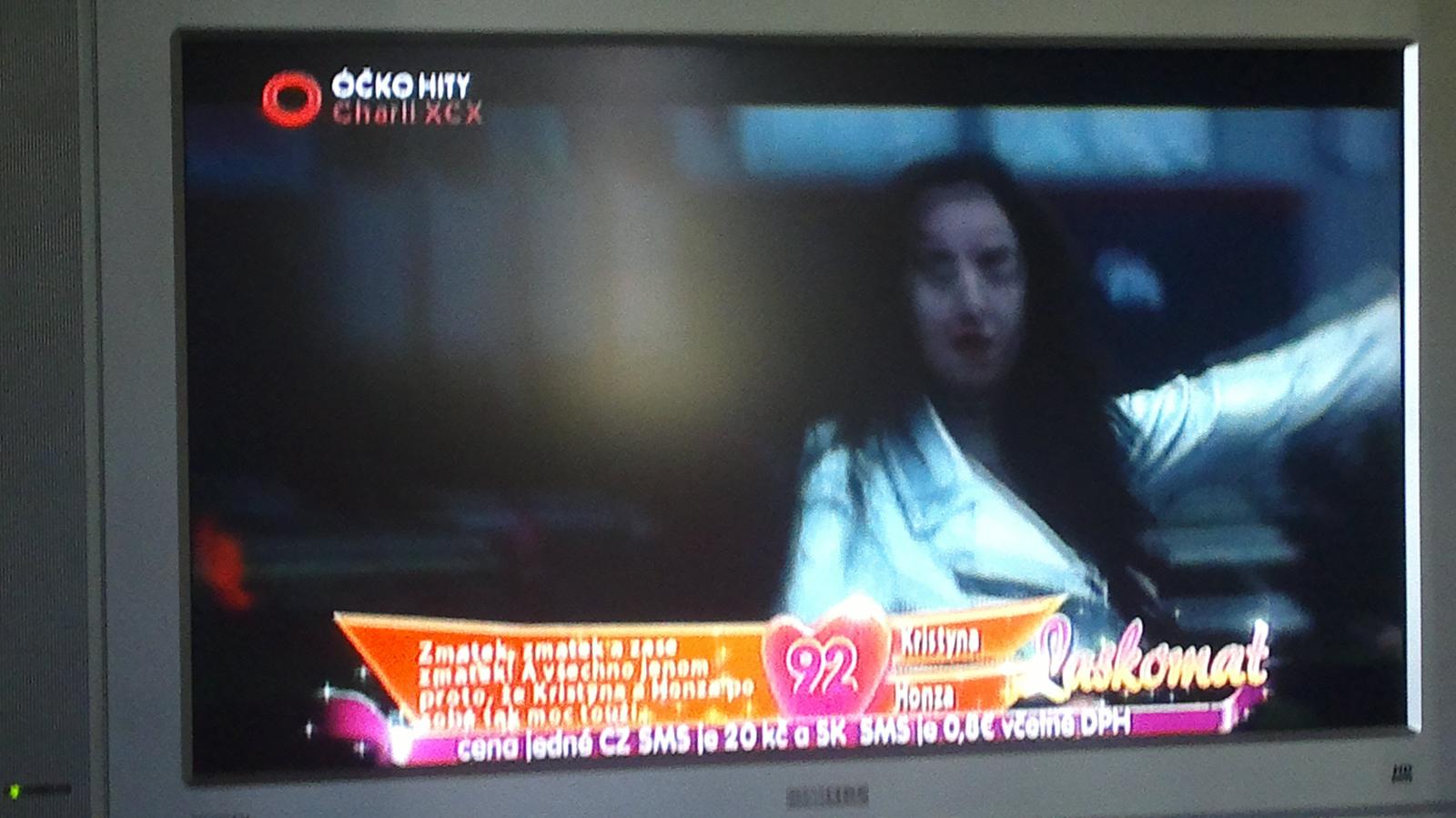

Robvd Geplaatst: 20 oktober 2014 Geplaatst: 20 oktober 2014 Kun je nu de zender Ocko ontvangen want ik ga me toch werkelijk afvragen of jij op dit moment geen signaal van de Astra 23,5 ontvangt of dat je ontvanger verkeerd staat ingesteld zodat hij aangeeft dat je geen signaal ontvangt. Het zou dan zonde van de juiste afstelling zijn die je nu hebt en het werk om alles weer te verstellen en weer terug te verstellen. En nee, je moet de diseqc niet anders instellen dan dat die nu staat. Je gaat immers dezelfde kop gebruiken die je nu gebruikt. Sprietje, jawel ik kan Ocko ontvangen op 277 en ook een aantal andere zenders in de buurt waar (23) achter staat! Dit na de instelling zoals door jou opgegeven op 12168V. Hier kwam ik op zaterdag achter en heb dus de hele verdraaiingssessie van zondag nièt uitgevoerd! Tot welke conclusies leidt dit nu? ROB N.B. hierbij nog wat beelden
Sprietje Geplaatst: 20 oktober 2014 Geplaatst: 20 oktober 2014 Beste RobvdPrecies wat ik verwachtte. Gelukkig heb je mijn advies opgevolgd om eerst eens naar zender Ocko te kijken voordat je de schotel weer zou verdraaien.Ik heb voor jou schotel precies het juiste monoblock berekend. De afstand tussen de twee koppen is inorde want je ontvangt de Astra 23,5 dus wel. Het feit dat het scherm aangeeft dat je geen signaal op de Astra 23,5 hebt komt gewoon door een foute instelling van je ontvanger.Zoals ik in bericht 111 al aan gaf, zal de signaalmeter geen signaal aangeven als de parameters van de transponder niet juist zijn ingegeven en daar hoort bij transponder 11739V nu eenmaal DVB-S2, 8PSK bij. Waarom jij dat niet in kan stellen weet ik ook niet. Ik ken de Philips DRS8121 niet maar weet wel dat die een DVB-S2 tuner heeft met QPSK en 8PSK demodulatie. Misschien dat andere mensen met meer kennis van die ontvanger daar meer over kunnen vertellen.Maar ik neem aan dat jij de CanalDigitaal zenderlijst via de Astra 19,2 al lang hebt ingelezen. Dan zou je de HD-zenders van de Astra 23,5 toch moeten kunnen ontvangen. Controleer dat eens.Staan die HD-zenders wel in je lijst, dan moet je toch de regionalen kunnen ontvangen zoals TV Oost en TV Gelderland op 11914H Met DVB-S, 27500, FEC 5/6.

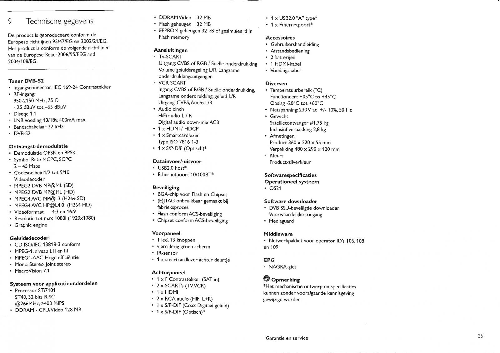

Robvd Geplaatst: 21 oktober 2014 Geplaatst: 21 oktober 2014 Hallo Sprietje, Hierbij de Technische Gegevens van de ontvanger. Kan je daar wat mee? ROB
