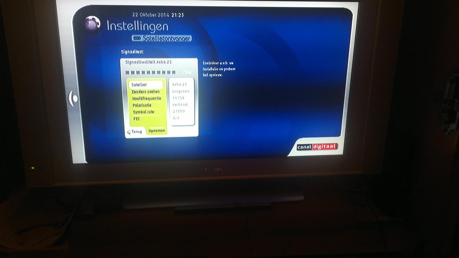

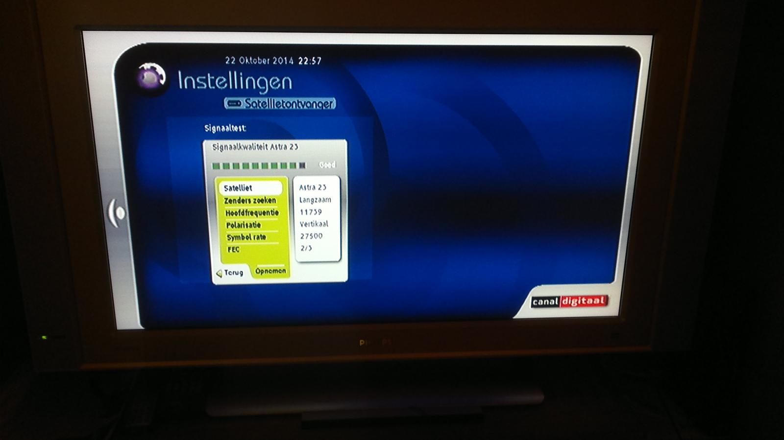

Robvd Geplaatst: 27 oktober 2014 Geplaatst: 27 oktober 2014 Tja, dat had ik eerder moeten doen het schijnt nu goed te werken (zie foto's) de transponder die als standaard geprogrammeerd was was wel anders dan die Sprietje me had opgegeven en ik heb die van Sprietje erin laten staan. Goed ik ontvang dus nu zowel de Astra 19 als de Astra 23 dus wat mij betreft: misión cumplida en héél bedankt voor de hulp. ROB Foto 1: vóór de nieuwe fabrieksinstelling Foto 2: ná de nieuwe fabrieksinstelling
Sprietje Geplaatst: 27 oktober 2014 Geplaatst: 27 oktober 2014 Beste RonNu de de Astra 23,5 ontvangt, zou het toch het beste zijn de schotel optimaal uit te richten op de Astra 23,5. Die satelliet is waar je woont namelijk een stuk zwakker dan de Astra 19,2. Het is dus misschien nog maar een hele kleine bijstelling van enkele millimeters van de lnb-positie en misschien maar ééntiende millimeter op de pijp.Kun je nu bijv. de zender NGC Wild HD ontvangen op de Astra 23,5? Daar heb je het meeste signaal voor nodig.
