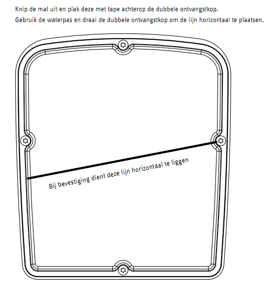

Sprietje Geplaatst: 14 september 2013 Geplaatst: 14 september 2013 Beste satnitwit Het kan natuurlijk verschillende redenen hebben dat je geen ontvangst hebt op de Astra 1 en 3.Eén ervan is dat je een duo-lnb hebt die niet bij de schotel past.Er bestaan twee verschillende duo-lnb’s voor de ontvangst van de Astra 1 en 3. Voor schotels van 60cm en schotels van 80-85cm. Voor schotels van 60cm breed, staan de twee pijpjes van de dubbele kop 38mm hart op hart van elkaar. Voor schotels van 80-85cm breed, staan de twee pijpjes van de dubbele kop 53mm hart op hart van elkaar. Als jij dus even opmeet welk duo-lnb van de twee het is en hoe breed de schotel is, dan kunnen we een foute lnb in ieder geval vast uitsluiten of bevestigen. Verder is het zo dat in Nederland de duo-lnb altijd ongeveer 11 graden schuin moet staat, d.w.z. rechts lager dan links als je naar de binnenzijde van de schotel kijkt, zie bijlage.
