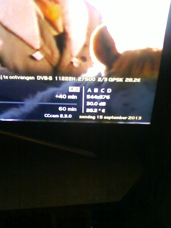

Ik zie alleen het percentage 100% op 5 USA screenshot. En ja op 5 USA is 100% wel mogelijk
Heb daarop ook 100% signaal.

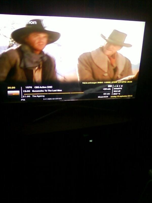

Maak eens een screenshot van bv. CBS Action met de standaard skin.
(bij sat is 16dB en hoger is 100%)

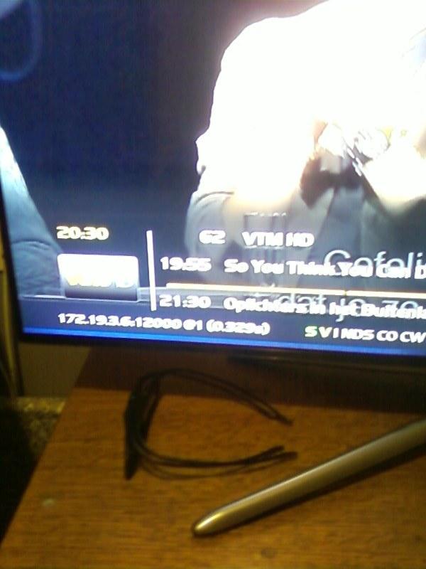

ik heb de pli hd genomen nu met de zender cbs action en de waarden blijven het zelfde
ik zal ook eens een zender vtm hd laten zien en die heeft natuurlijk ook andere gegevens

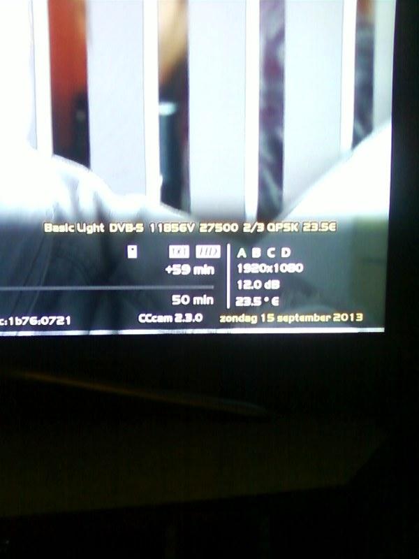

ik heb deze wel effe anders ingesteld , wat uit de richting gezet en dat is dan 71% of ongeveer 12DB
14.5DB is 90%
15DB is 93%
om aan te tonen dat mijn signaal meter wel werkt. en het maakt ook niet uit welke skin ik neem,de waarden blijven het zelfde

Het probleem is dus dat mogelijk de absolute waarden niet meer kloppen, want bij 30 dB zou je coax haast moeten smelten....

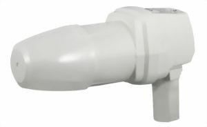

Beste Alex

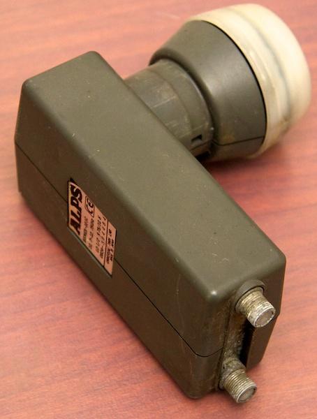

Een smalle ALPS-lnb is natuurlijk ook geen ideale lnb om twee verschillende satellietposities te ontvangen. Daar kun je beter een lnb voor nemen met een gewone feedhorn. Die “vangt” meer. Maar waar je ook zeker rekening mee moet houden is de skew van de lnb.
In het midden van het land moet de skew voor de Astra 28,2 oost -9,5 graden zijn terwijl je voor de Eutelsat 28A op 28,5 oost een skew moet hebben van -17,2 graden.
Ik zou dan ook de skew middelen en deze op 13 graden zetten.
De Alps BSNE5-101C (links) heeft eerder iets van een feedhorn dan de Alps BSTE8-751B (rechts) die beter presteerde. Dus wijt ik aan de betere specificaties.
Skew had ik ook al op ongeveer 13 graden staan inderdaad.
Maar als ik eventueel mijn Invacom TWF-031 met feedhorn voor offset-schotel zou gebruiken heb ik ook een 0.3 dB LNB met feedhorn. Probleem is, 23.5E moet er nog wel naast passen dan.

Bedoel je de die Invacom met een Raven offset feedhorn? Die ga je er inderdaad niet tussen krijgen maar een Inverto Black Ultra heeft maar een kop van 59,5mm. Die past er wel tussen.
Ja, niet exact dezelfde maar het is ook zo'n trechtervormige C120 feedhorn.

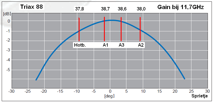

De bijlage toont de afval bij een Triax 88. Dan kun je zelf zien hoeveel verlies je krijgt als je de lnb’s te ver uit het midden gaat zetten.
Maar wat bedoel je met de openingshoek te klein? Om het verschil tussen de Astra 28,2 en de Eutelsat 28,5 met één lnb te vangen? Nee, dat is zeker geen probleem. Met mijn Triax 115 heb ik er geen enkel probleem mee met een Inverto Black Ultra.
Beste Alex
Ik heb nog even uitgerekend wat het verschil in positie van de lnb moet zijn als je die precies hebt staan voor de Astra 28,2 of de Eutelsat 28,5 op een Triax 110. Dat is 4mm. Een verschil dat met een lnb met gewone feedhorn geen enkel probleem is.
Het grootste verschil in signaal krijg je waarschijnlijk als je de skew van de lnb of precies voor de Astra 28,2 instelt of voor de Eutelsat 28,5 zoals ik dat in bericht 5 ook al schreef.
