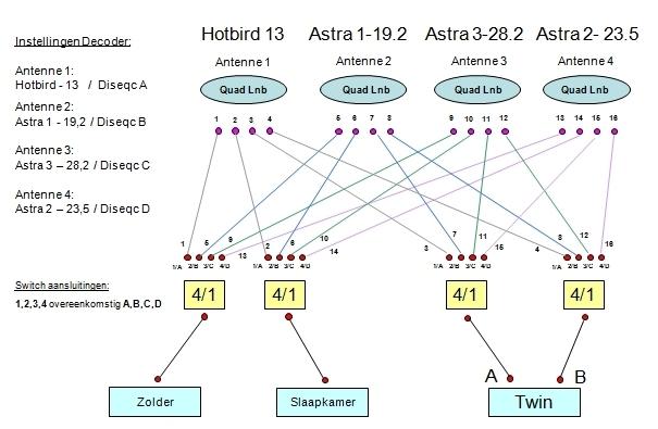

Sprietje Geplaatst: 20 september 2013 Geplaatst: 20 september 2013 Beste koetsjie Welkom op dit forum De Visiosat VNE G3-G4 werkt met quad-lnb’s, niet met quattro-lnb’s. Het is een uitgebreide diseqc-switch waar ook nog een gewone antenne op aangesloten kan worden, zie de bijlage. Het is geen Multi-switch. Je moet gewoon een quad-lnb op je schotel bijplaatsen en vier 4/1 diseqc-switches bij de schotel plaatsen. Ik zou daar de Spaun SAR-411-WSG voor nemen. Je hoeft dus maar 4 coaxkabels naar binnen te hebben. Welke schotel heb je op dit moment? Is dat een Visiosat Bisat?

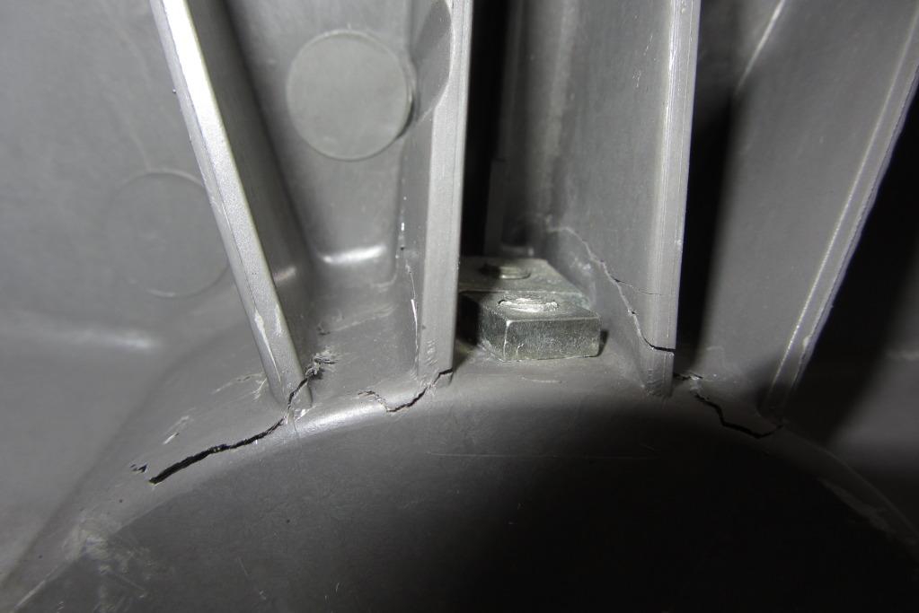

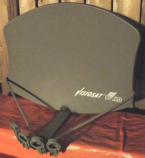

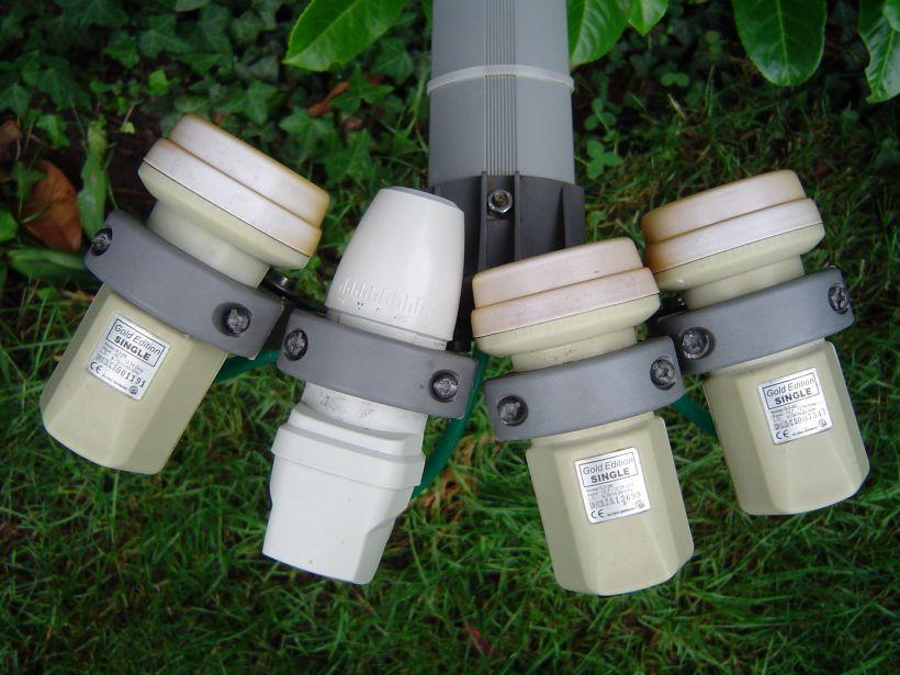

Sprietje Geplaatst: 20 september 2013 Geplaatst: 20 september 2013 Beste koetsjie Je hebt inderdaad een Visiosat Bisat met een houder voor 3 lnb’s.Die moet dan verwisseld worden voor een houder voor 4 lnb’s, de G4B die ook wel G4 Quadro genoemd wordt. Je kunt er alleen maar een ALPS-quad tussen zetten, zie bijlage 1. De vraag is alleen of de lnb-arm dat wel gaat houden want het is zoals ik begrijp al een wat oudereschotel en dan is de kans groot dat je polyester schotel gaat scheuren bij de armbevestiging met vier lnb’s met vier aansluitingen, zie foto 2 wat er kan gebeuren. Het lijkt me daarom wenselijk de arm te schoren, zie foto 3 De 4 Spauns sluit je aan zoals in bijlage 4 te zien is. 1

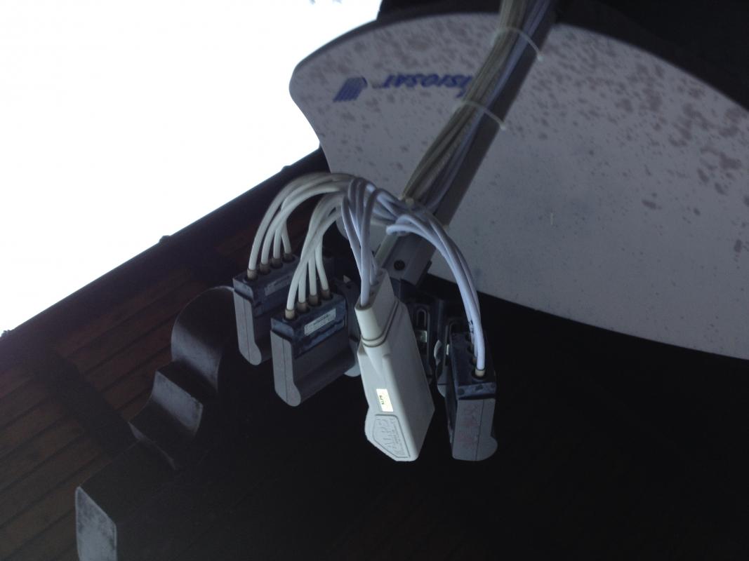

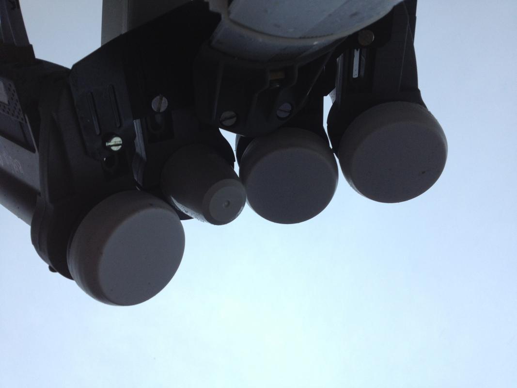

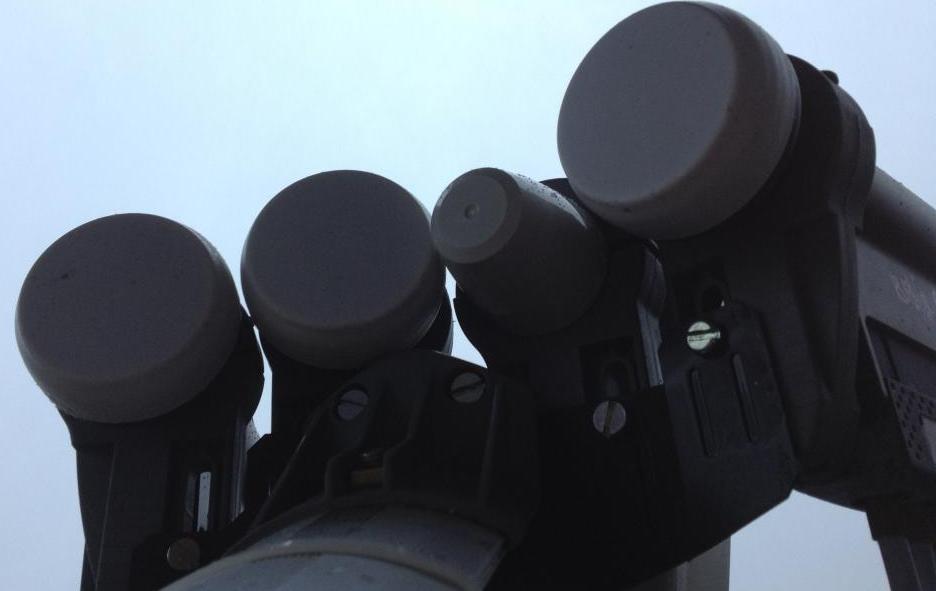

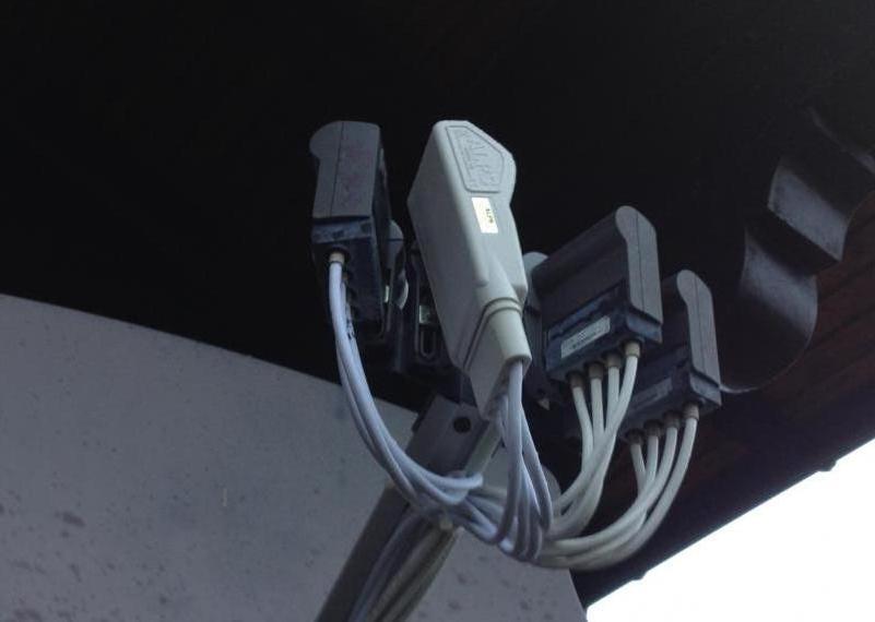

koetsjie Geplaatst: 10 november 2013 Auteur Geplaatst: 10 november 2013 Hallo Sprietje, ik ben er eindelijk aan toegekomen om de bovengenoemde configuratie te installeren, maar niet met het beoogde resultaat. Met de Visiosat G4B configuratie (Astra 1,2 en 3 plus hotbird) en ALPS quad en 4xSpaun SAR 411 krijg ik mijn bestaande kanalen op Astra 19.2, Astra 28.2 en Hotbird 13 zoals voor de verandering, maar ik krijg Astra 23.5 niet aan de praat. Via een Humax receiver krijg ik of geen kanalen of het lijkt dat ik kanalen krijg van Astra 19.2. Op mijn Technisat receiver krijg ik het bericht "satellite dish probably wrong justified (19.2E)", hetgeen er wellicht ook op wijst dat de ALPS de 19.2 ziet en niet de 23.5. Op deze fout melding googlen geeft alleen iets op een Tsjechische website, dat dat helpt niet veel. Ik heb Astra 19.2 op hoogte 0 staan, Hotbird op +6, Astra 23.5 op -/-3.5 en Astra 28.2 op -/- 9. Heb allerlei hoogtes uitgeprobeerd (en draaien van de ALPS), maar geen resultaat voor 23.5, andere gewoon OK. Heb je enig advies ? In principe is de Visiosat G4B zo gemaakt dat je in principe alleen nog met de hoogte moet "spelen", vooral om dat de andere 3 satellieten gewoon te ontvangen zijn ? Alvast bedankt. Koetsjie
satencom Geplaatst: 10 november 2013 Geplaatst: 10 november 2013 Kun je ook een paar foto's van de schotel maken ,in welke volgorde heb je de lnb's op switch aangesloten ,dat is wel belangrijk ,wand die volgorde moet je in vullen in het lnb menu van de ontvanger ,je kunt altijd het beste zonder switch de lnb's uit richten Volgens de wet van Bartjens moet het kunnen En met de vriendelijke groeten Hendrik En Is je Probleem opgelost? Help anderen door te vertellen hoe je dat hebt gedaan.
koetsjie Geplaatst: 10 november 2013 Auteur Geplaatst: 10 november 2013 Hallo Satencom, in oude opstelling (VisioSat VNEG3-G4) had ik Diseqc A: Astra 28 Diseqc B: Astra 19 Diseqc C: Hotbird 13 Met de Spaun switches heb ik alles hetzelfde gelaten, maar Astra 23.5 op D gezet (de Spaun switch heeft trouwens niet A, B, C, D maar 1,2,3 en 4) Op mijn receivers heb ik Astra 23.5 op Diseqc D gezet (Humax) en de Technisat op B/B, 4. Drie satellieten werken op zowel de Humax en Technisat (Technisat geeft ook voor alle drie werkende aan "satellite dish is geared towards met de betreffende satellite naam), de Humax zegt dat het Astra 3 is maar ik krijg gewoon Astra 1 programma's (en kan dus geen enkele Canaldigitaal HD zender vinden) en de Technisat zegt dus dat de "satellite dish probably wrong justified (19.2E)". Ik heb ook nogmaals gechecked of alle 16 kabels van de LNB's in de juiste Spaun aansluting zitten, alles in orde daarmee. De ALPS zelf reageert wel, want als ik 'm verschuif zie ik meer of minder kwaliteit/sterkte heen en weer gaan.... Bijgevoegd wat foto's. Alvast bedankt voor de moeite. Koetsjie
satencom Geplaatst: 10 november 2013 Geplaatst: 10 november 2013 Wat je even kan proberen ,de lnb van 19,2 een halve cm op hoog zetten en schotel op nieuw uitrichten en kijk dan of het met de 23,5 lukt Volgens de wet van Bartjens moet het kunnen En met de vriendelijke groeten Hendrik En Is je Probleem opgelost? Help anderen door te vertellen hoe je dat hebt gedaan.
Sprietje Geplaatst: 10 november 2013 Geplaatst: 10 november 2013 En als je ze nu eens aansluit in de volgorde zoals ik in bericht 7 heb aangegeven? Daarna een fabrieksreset en de zenders opnieuw inladen.
koetsjie Geplaatst: 10 november 2013 Auteur Geplaatst: 10 november 2013 Ik ga beide suggesties testen, begin met de laatste. Zal waarschijnlijk wel volgend weekend zijn. Ik zal iedereen op de hoogte houden. Dank voor nu. Koetsjie
koetsjie Geplaatst: 11 november 2013 Auteur Geplaatst: 11 november 2013 Ik heb vanochtend even de Spaun switch weggehaald en direct mijn ALPS LNB voor Astra 23.5 verbonden met mijn receiver en receiver ingesteld op "geen diseqc". Het probleem is hetzelfde. De receiver(s) ziet nog steeds 19.2 (satellite dish probably wrong justified 19.2E) . Denk dus dat de volgende stap inderdaad mijn schotel nieuw uitrichten wordt, ook al blijft het een beetje vreemd dat ik met de huidige stand van de schotel gewoon Astra 19.2, 28.2 en Hotbird kan ontvangen (dan zou je zeggen dat de schotel goed staat....).
satencom Geplaatst: 11 november 2013 Geplaatst: 11 november 2013 Het is wel vreemd dat je de ander satellieten wel kan ontvangen Het lijkt er op dat de schotel onder onder een luifel hangt, hij heeft toch geen last van de grote houten klos Volgens de wet van Bartjens moet het kunnen En met de vriendelijke groeten Hendrik En Is je Probleem opgelost? Help anderen door te vertellen hoe je dat hebt gedaan.
